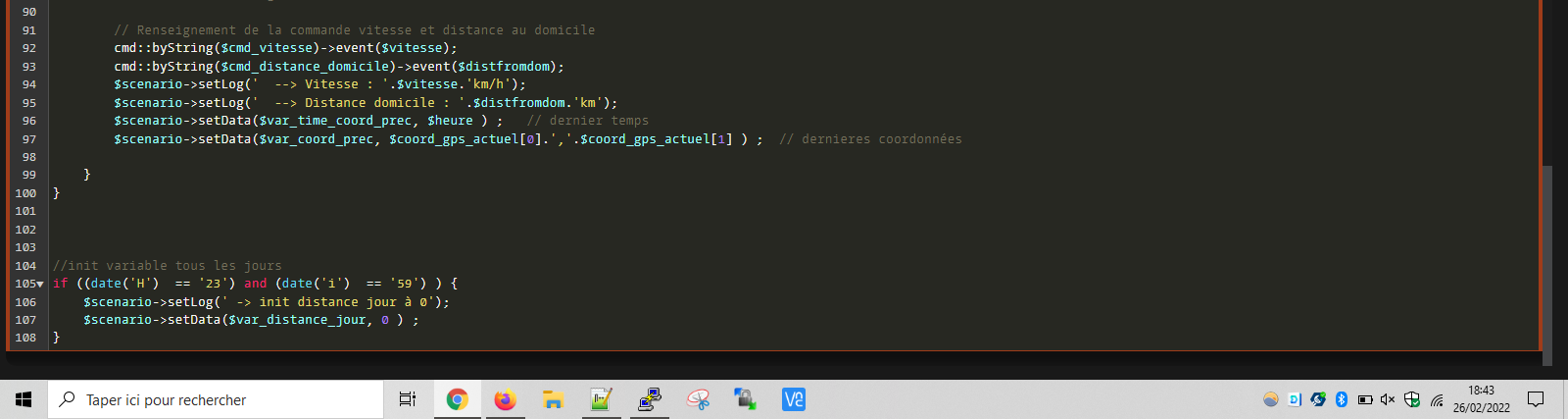

As-tu bien mis en place le scenario de réinitialisation de cet indicateur ?
Comme ca je ne vois pas trop, mets moi en MP le bloc code du scenario et sceenshot des variables + screenshot de la première page du scenario
Ton petit bout de code pour remettre à 0 la variable $var_distance_jour se trouve dans une boucle SI qui n’est utilisée que lorsque les coordonnées GPS changent … Or , à 23h59, sous la couette, ca ne doit pas trop changer
Mets les quelques lignes transmises par @chris94440 tout à la fin, à l’extérieur du SI
//init variable tous les jours
if ((date('H') == '23') and (date('i') == '59') ) {
$scenario->setLog(' -> init distance jour à 0');
$scenario->setData($var_distance_jour, 0 ) ;
A suivre demain matin, alors.
Lance éventuellement le scénario manuellement pour t’assurer que tu n’as pas de {} en trop ( c’est toujours ma crainte quand je déplace des bouts de code.

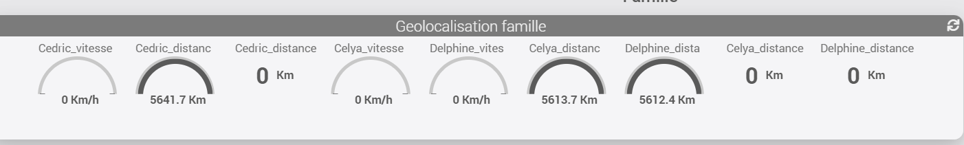

Bonjour à tous , je viens de tomber sur ce tuto , qui est super je trouve sauf que bizarrement je trouve des données plus que bizarre
Alors que je suis sur que l’on a pas fait 5000 kms dans la journée lol,
Ou est ce que j’ai pu faire une erreur en sachant que j’ai fait un copié collé du code , et que mes données gps sont rentrées dans jeedom ?
Merci pour l’aide

Cest ce que je me suis dit aussi mais ca fait 5 jours que j’ai rentré le code
Ha, ça doit donc pas être ça !
Tu peux faire un screenshot des variables ?
Et Mettre le code du scénario
voila ce que j’ai mis

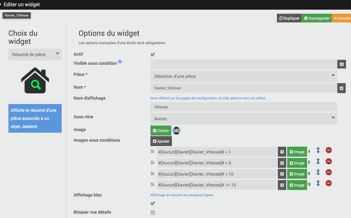

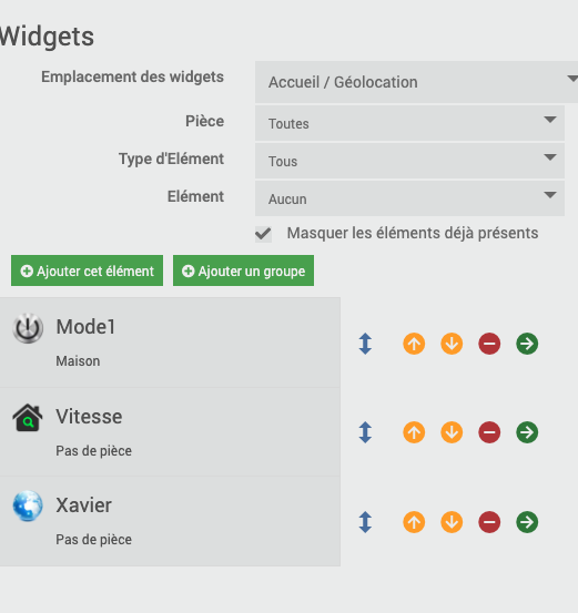

Bonjour Mikael,
Quelle est la meilleure manière pour mettre en place cet onglet par personne dans JC?
As tu créé un virtuel? J’ai essayé de créer un widget résumé (ou résumé de pièce) pour chaque donnée comme: Distance, Vitesse, Nbre de kms. Et mettre le tout sous un onglet ‹ Menu du haut › mais mes données ne semblent pas évoluer? …
Ex avec la vitesse:
Mais je n’ai pas de bel affichage ni les valeures comme dans tout groupe Activité ![]()
Merci d’avance

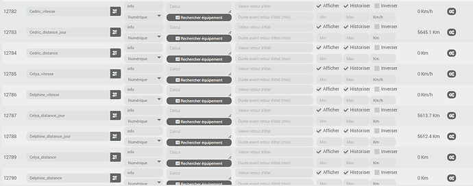

Avant de regarder côté JC, il faut que ça se mette à jour côté Jeedom.
Est ce que tu as une correspondance entre le bloc code du scénario et tes commandes info ?
Norbert

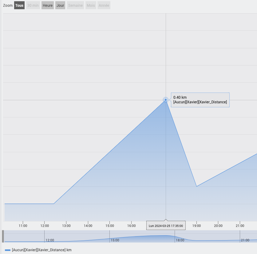

A priori les données fonctionnent car j’ai:
[2024-03-26 08:18:01][SCENARIO] Start : Scenario execute automatiquement sur programmation.
[2024-03-26 08:18:01][SCENARIO] - Exécution du sous-élément de type [action] : code
[2024-03-26 08:18:01][SCENARIO] Exécution d'un bloc code
[2024-03-26 08:18:01][SCENARIO] Geolocalisation Xavier:
[2024-03-26 08:18:01][SCENARIO] --> Distance du jour : 0.6km (still)
[2024-03-26 08:18:01][SCENARIO] --> Vitesse : 34km/h
[2024-03-26 08:18:01][SCENARIO] --> Distance domicile : 0.6km
[2024-03-26 08:18:01][SCENARIO] Fin correcte du scénario

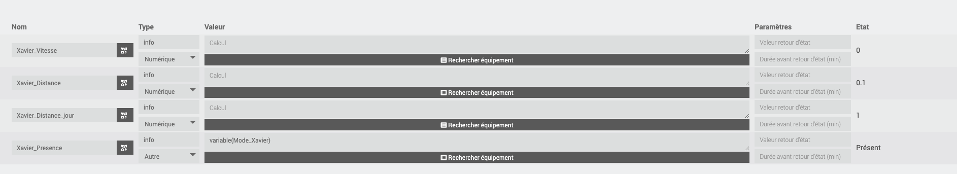

que je stocke dans un virtuel:
donc la correspondance doit être effective.
Et j’ai l’historique OK:
