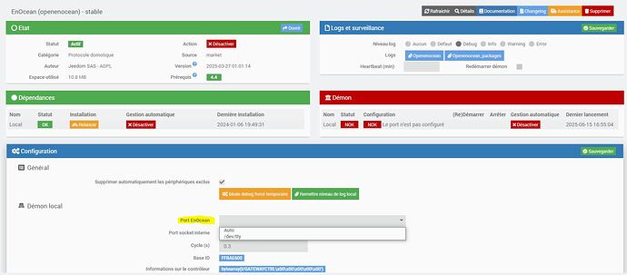

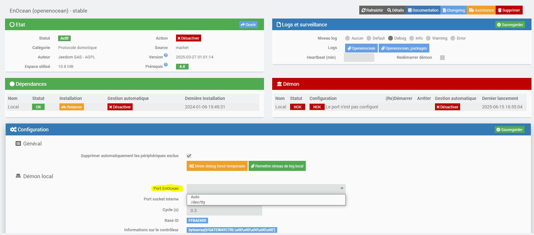

Mais le plugin Enocean, avant comme après sa mise à jour, n’arrive pas à voir ce device /dev/ttyUSB0 depuis le container Bullseye :

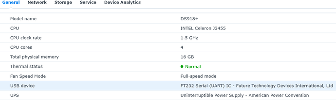

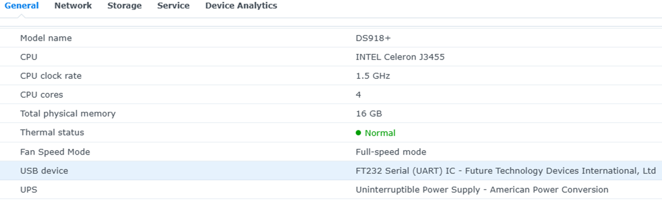

Oui le Synology reconnait bien les ports USB et le « montage » du /dev/ttyUSB0 avec la clef USB310 EnOcean.
De toute façon le plugin EnOcean du container en version Buster arrive bien à accéder à la clef puisque je reçois bien toutes les trames EnOcean de mon installation.

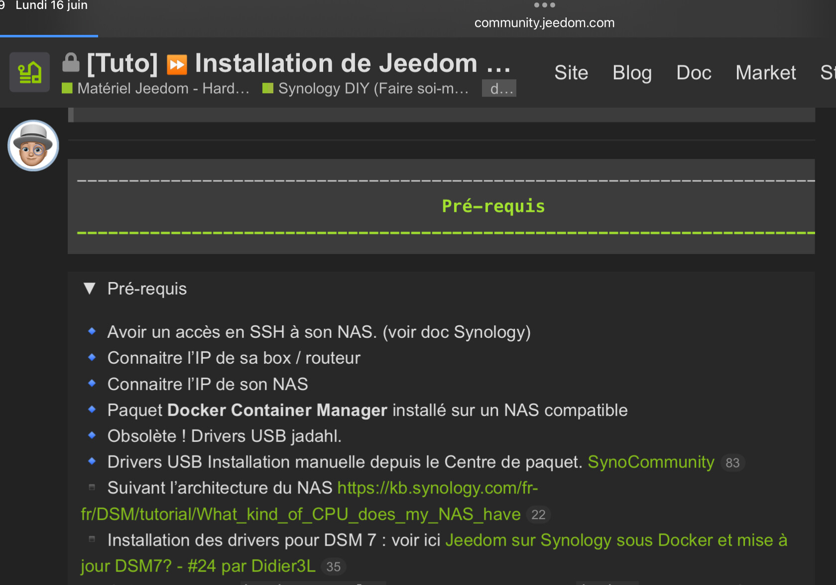

J’ai bien noté la section Installation, mais ta publication pour l’installation des drivers pour DSM7 mentionne toujours le site de jadahl (fermé), alors qu’il faut désormais utiliser les drivers disponibles ici https://github.com/robertklep/dsm7-usb-serial-drivers/tree/main/modules/apollolake/dsm-7.2 (pour mon modèle de NAS).

C’est pourtant bien mentionné OBSELETE
Pour les drivers, tu en trouves un peu partout sur le web …
Alors même que certains drivers son toujours dans le synology et qu’il’ faut juste les activer.
As tu essayé le paquet recommandé dans mon tuto ?

La clef USB310 est bien listée et rattachée au /dev/ttyUSB0 sous l’os de DSM.
Elle est même très bien reconnue sous DSM 7.2 :

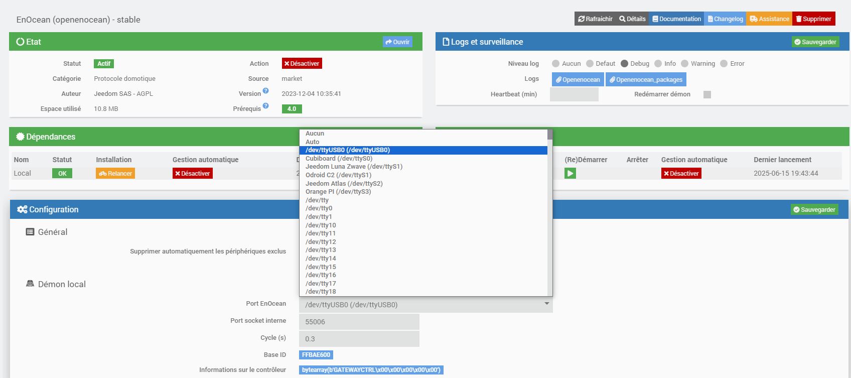

Après avoir changé quelques paramètres du container Bullseye (dont « privileged » passé de false à true), j’ai bien tous les devices équivalents au container Buster dans le plugin Enocean (dont le /dev/ttyUSB0) - voir Copies d’écran dans mon message d’origine
