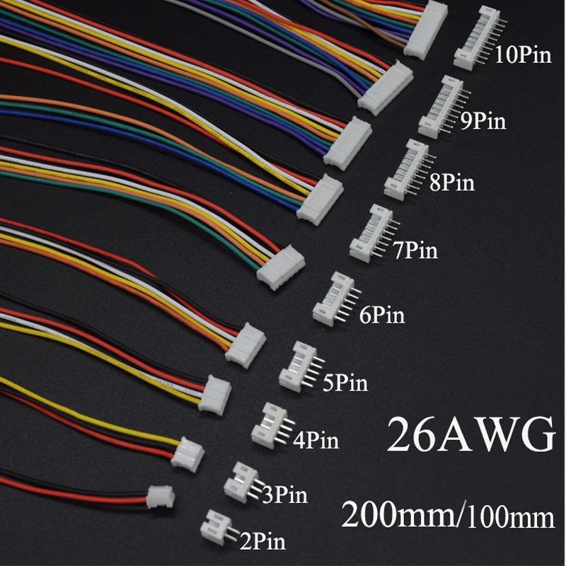

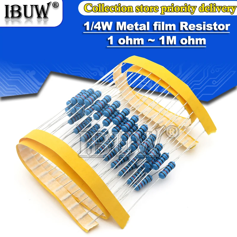

Je viens de passer commande :
Avec cela je pense que je vais pouvoir faire mon montage et enfin passer en local !
