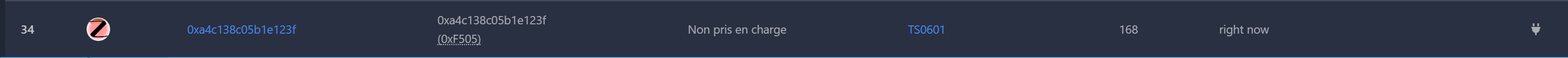

Le module est connu et souvent utilisé, pourtant j’ai remarqué dans Zig2MQTT que le constructeur n’est pas prise en charge.

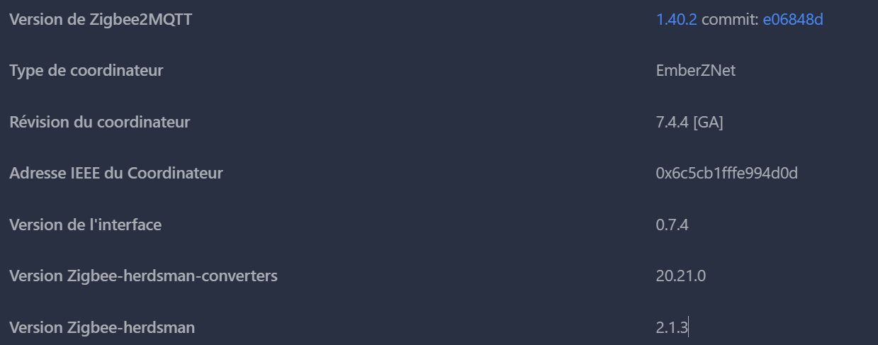

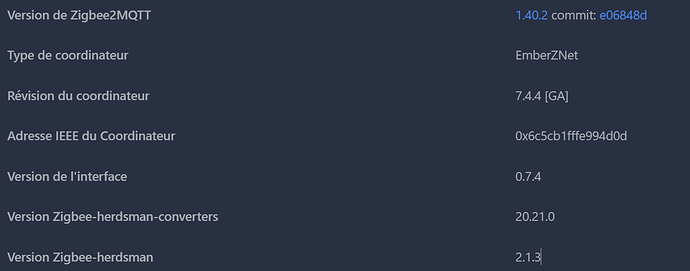

Quel est votre version de zigbee2mqtt ?
Bonsoir iPapy
D’après ce screen, la version est donc 1.40.2
Vous me faites réagir car je viens de voir sur GitHub que la dernière version est la 2.00
Mais je vois qu’il y a des problèmes avec cette version.
Puis-je faire la mise à jour vers la 1.42 et si oui, comment la faire ?
C’est peut-être là la réponse à mes soucis… :slight_smile:

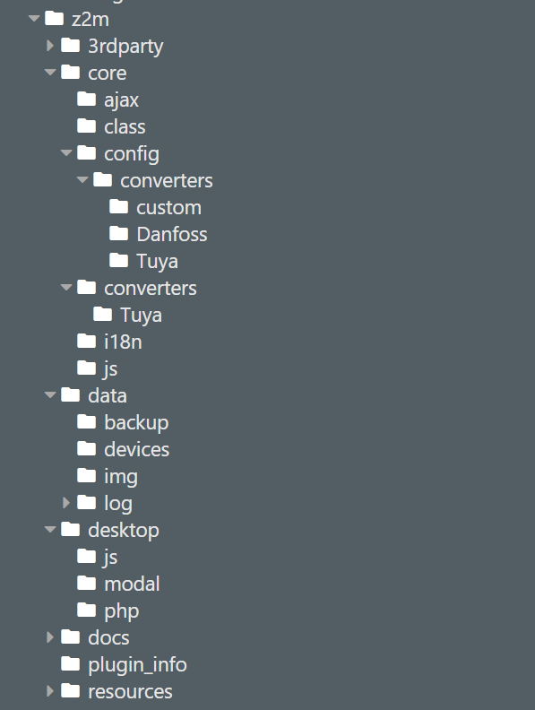

En effet entre les deux posts que j’ai lus, il y a au moins 3 versions concernant les dossiers et les emplacements de dossiers, il en va de même pour le nom de fichier, et il y a une question concernant la modification du configuration.yaml , sans compter qu’il est noté de relancer le daemon. Mais après avoir relancer le deamon faut-il supprimer le module via Z2m ou bien via Jeezigbee (ou les 2) et faut-il donc le ré-appairer ou bien une « interview » suffit ?
Finalement peux tu me dire quelle manipulations as tu faites pour réussir à le faire fonctionner ?
Je te mets mon arborescence :
Tu verras que j’ai fait un essai à deux endroits pour mon dossier Tuya. :wink:
Merci beaucoup.

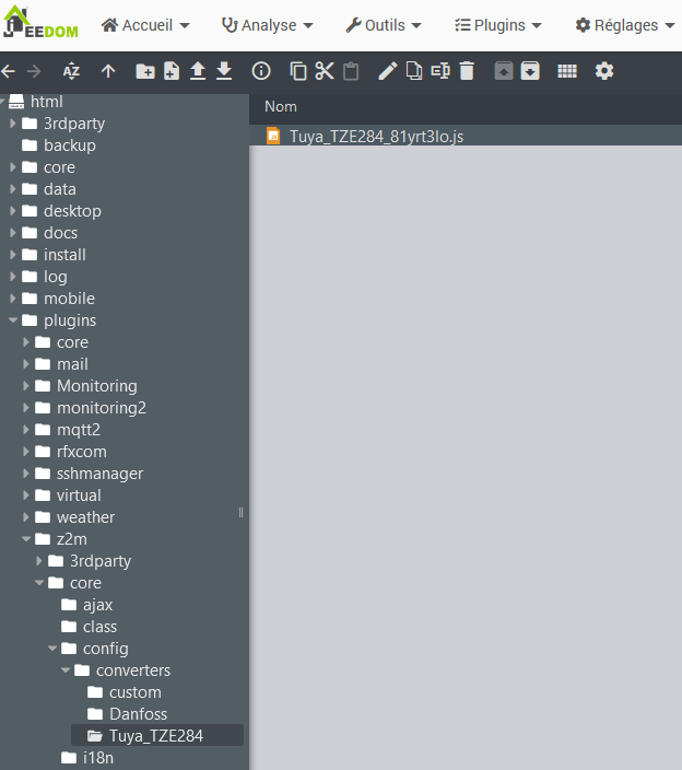

J’ai arreté le deamon du plugin jeezigbee en desactivant la gestion automatique et appuyant sur arreter:
ensuite j’ai créé un dossier tuya_TZE284 au même endroit que toi et dedans j’y ai mis un fichier contenant le code du lien (les noms des fichiers et dossiers n’ont pas d’importance):

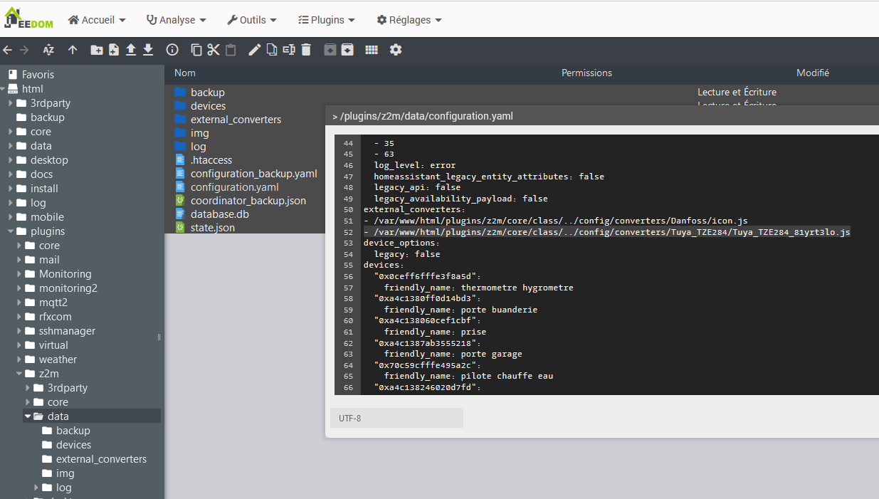

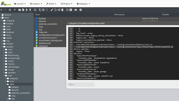

jeedom « s’occupe » de modifier le fichier configuration.yaml
et le reste à suivi
normalement si tu regardes dans le fichier yaml tu devrais voir ton converter:
voilà
