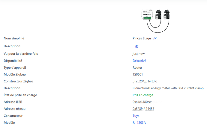

J’ai ce type de pinces et c’est OK chez moi. Je suis également avec Jeezigbee (version du 2024-12-17 01:01:46) et Z2M 1.42.0
Bien identifié coome toi en TS0601

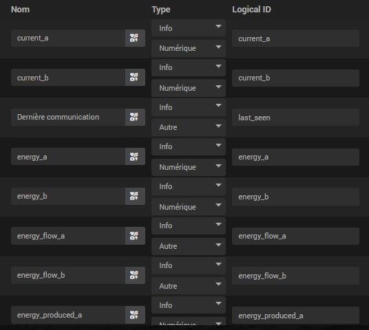

Et coté Jeedom, toutes les commandes sont bien là

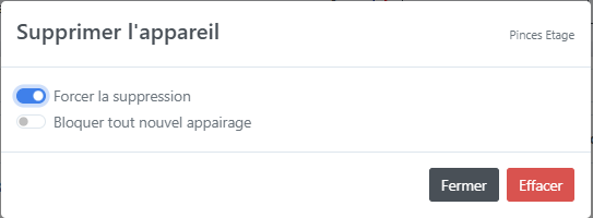

As-tu tenté de le supprimer depuis en le front-end en forçant la suppression, puis de le réinclure ?
Désolé pour les termes techniques, c’est quoi front end?
J’ai supprimer et ajouter plusieurs fois depuis l’interface jeedom et fait la même chose depuis l’interface z2m la seule différence avec toi est que je suis en vendeur _TZE284_81yrt3lo et toi _TZE204_81yrt3lo mais de ce que je comprends le « 284 » est bien dans le fichier tuya.js.
donc c’est pour cela que je ne comprends pas ce qu’il faut que je fasse.
C’est l’accés à Z2M directement depuis son adresse http://IPDEJEEDOM:8080
Mais c’est peut-être ce que tu as fait en disant: "fait la même chose depuis l’interface z2m"
Lors de la suppression, il faut la forcer
oui c’est exactement ce que j’ai fait plusieurs fois du coup!
