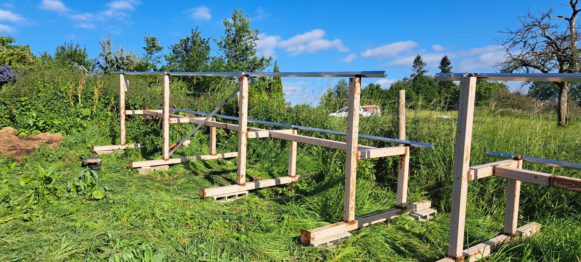

Je vois bien ça dans ce genre de bac :
https://www.bricodepot.fr/catalogue/coffre-de-rangement-exterieur-brightwood-455-l/prod41268/
ou sinon un coffre en bois avec une tôle au dessus.
Le tout posé sur une petite dalle en béton pour que ce soit propre et stable.
L’onduleur de stockage peut prendre place dans le coffre ou être fixé sur la structure des panneaux suivant son IP (tu as déjà vu où sont placé les onduleurs des grand parc photovoltaïques ?) au contraire c’est plus pratique, il y a déjà une ligne dédiées « photovoltaïque » qui arrive jusque là (en 6mm²) et pour installer le CT « production PV » y a quasi rien à faire. C’est juste le CT « consommation » qui me demande à tirer un câble supplémentaire.
Pour le froid pas de problème une bonne isolation complété par une nappe chauffante ça ne sera pas pire que dans un garage ou une remise.
Et pour la chaleur c’est pareil, déjà c’est à l’ombre de panneaux donc le soleil ne tape pas directement dessus, et on peut ajouter une ventilation (mode été/hiver).
Bref, elles ne souffriraient pas plus (et même plutôt moins) du climat que celle de ma voiture électrique qui est stationnée dehors toute l’année…
Et dans le cas rare, mais non nul, d’incendie, ça peut cramer, la maison craint rien.
Pour que tu situes un peu mieux l’idée, voilà à quoi ressemble ma structure qui supporte les panneaux (en cours d’assemblage ici)
