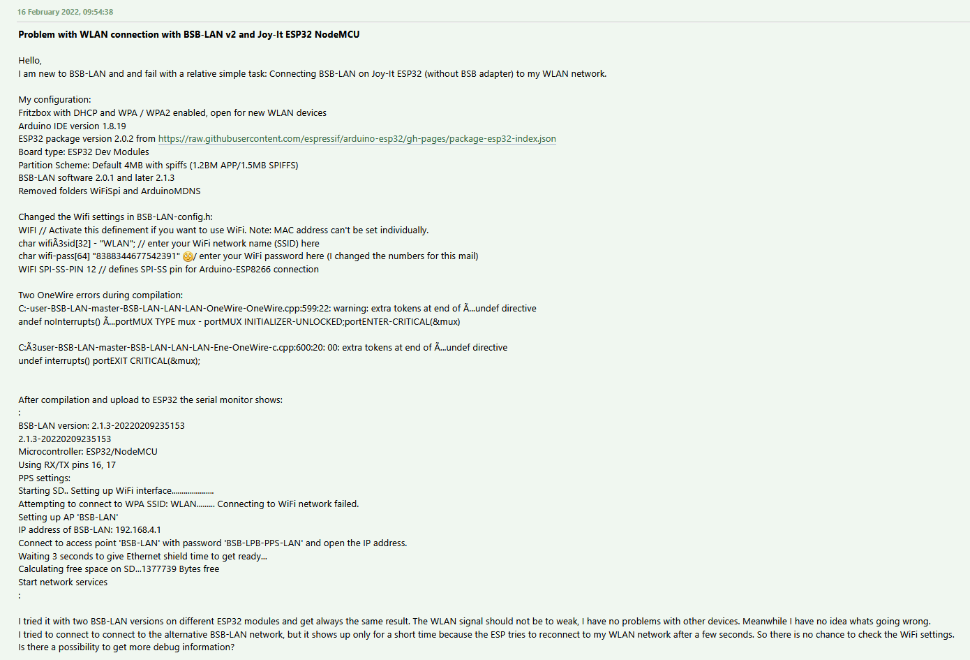

Les ESP génèrent souvent un réseau Wifi avec IP en 192.168.4.1 auquel il faut se connecter pour configurer les identificants d’accès à son propre Wifi.
La méthodologie est d’ailleurs décrite dans la documentation : Configuration - BSB-LAN
Pouvez vous poster le fichier BSB_LAN_config.h et la trace sur le moniteur série de l’ESP32 de la tentative de connexion au WIFI ?
voir ce post LAN-Anbindung für BSB-Bus (Brötje, Elco Thision etc.) - Seite 406
Apparemment, on récupère l’adresse 192.168.4.1 lorsque la connexion WIFI ne peut pas s’établir avec le routeur, soit à cause d’un signal WIFI trop faible ou d’une configuration WIFI mal définie. J’imagine que le BSBLAN passe alors en mode AP et que l’on peut s’y connecter sur l’adresse 192.168.4.1 en se connectant sur le réseau WIFI généré (« Connect to access point ‹ BSB-LAN › with password ‹ BSB-LPB-PPS-LAN › and open the IP address. »).
Pour lever l’hypothèse du réseau WIFI trop faible, il faudrait déplacer l’ESP32 à proximité de la livebox et voir si ça fonctionne. Si non, il doit y avoir un problème dans le fichier de configuration BSB_LAN_config.h (identifiants WIFI ?) ou dans la génération ou le téléchargement du firmware sur l’ESP32.

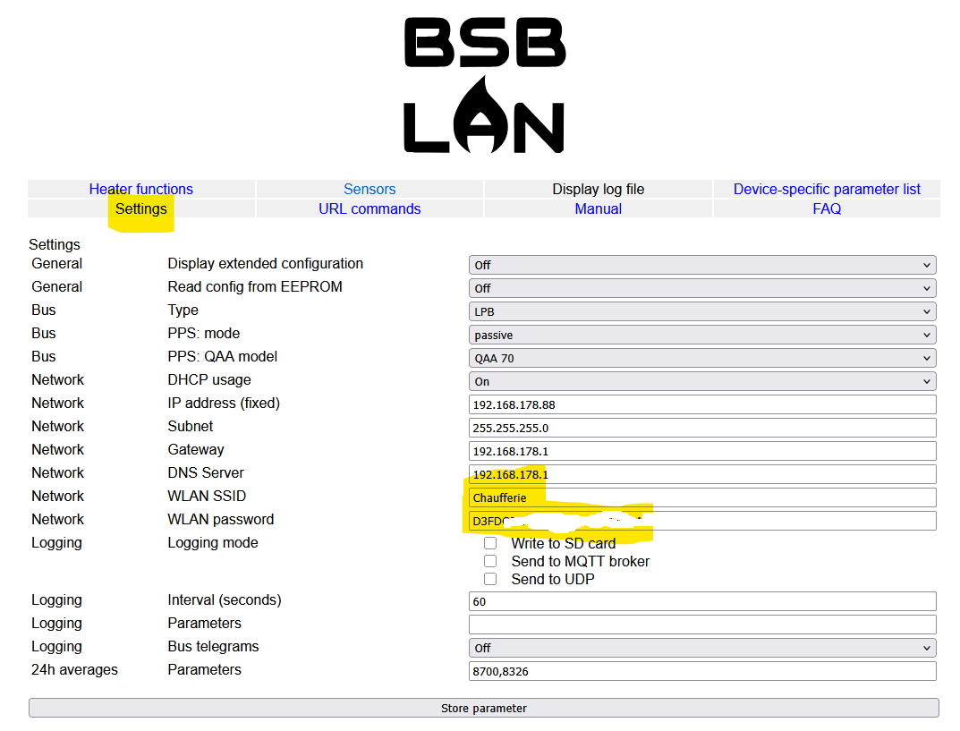

Svp, poste ton fichier de configuration du bsblan et la trace sur le moniteur serie
Tu peux aussi vérifier la configuration réseau qui est chargée à partir de l’interface WEB et la modifier éventuellement pour tester
