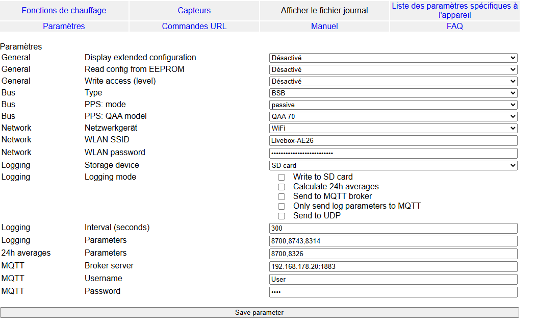

Trouve pas l'adresse IP
Il faut configurer les champs WLAN SSID et WLAN password avec les identifiants du réseau Wifi. Sinon il ne peut pas deviner où se connecter.
Je les ai configurés de la sorte depuis le début; SSID ma Livebox et WLAN la clé de ma Livebox.
