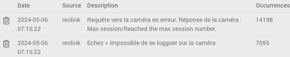

J’a eu le même phénomène ce matin même si pour le coup ça a fini par passer tout seul sans tout planter :
Dans le log j’ai cela répété sur 20 000 lignes (je n’ai mis que le début et la fin) :
[2024-05-06 05:01:01][ERROR] : Requête vers la caméra en erreur. Réponse de la caméra : Max session/Reached the max session number.
[2024-05-06 05:01:02][ERROR] : Requête vers la caméra en erreur. Réponse de la caméra : Max session/Reached the max session number.
[2024-05-06 05:01:02][ERROR] : Echec > Impossible de se logguer sur la caméra
[2024-05-06 07:16:21][ERROR] : Requête vers la caméra en erreur. Réponse de la caméra : Max session/Reached the max session number.
[2024-05-06 07:16:22][ERROR] : Requête vers la caméra en erreur. Réponse de la caméra : Max session/Reached the max session number.
[2024-05-06 07:16:22][ERROR] : Echec > Impossible de se logguer sur la caméra
Il semble que le plugin refasse une tentive toutes les secondes.
Est-ce qu’il serait possible d’ajouter une temporisation, par exemple de 5 minutes, pour éviter les tentatives de reconnexion en boucle ?
