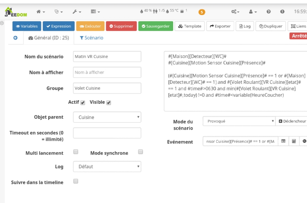

bonjour j’ai le même scénario qui m’ouvre mon volet 1 fois dans la journée
assis toi :grinning:
voici l’événement
volet roulant avec 3 état
0 ouvert
1 fermée
(#[Cuisine][Motion Sensor Cuisine][Présence]# == 1 or #[Maison][Detecteur][WC]# == 1) and #[Volet Roulant][VR Cuisine][etat]# == 1 and #time#>0630 and min(#[Volet Roulant][VR Cuisine][etat]#,today) !=0 and #time#<variable(HeureCoucher)

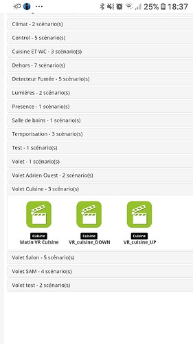

pour la petite histoire c’est un volet rfxcom donc se scénario va lancé le scenario volet up (une boucle m’evitant de la reproduire dans différent scenario) que j’utilise des que je veux ouvrir se volet (widget compris) l’intérêt de la petite histoire c’est que le 1er scénario s’arrête avant le 2eme donc pour différente action (avec ou sans évaluation) ça va plus vite
6h31mn27 declenchement du scenario (idem arret)
6h31mn27 lancement du scenario2
6h31mn54 fin
avec organisation on s’y retrouve facilement
