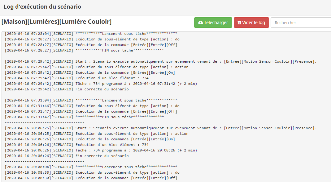

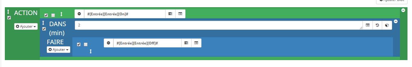

moin tu fais d’évaluation « SI » plus tu gagnes du temps « pour lumière »
que tu peux compensé en déclencheur tu fais des OR, AND
(#[Entrée][Motion Sensor Couloir][Présence]# == 1 and #[Entrée][Motion Sensor Couloir][Luminosité]# < 3)
avec trés peu d’action
log que je viens de desactiver

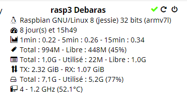

mon rasp principal
