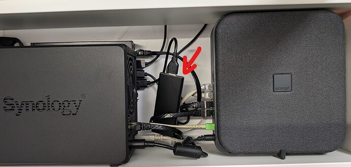

Allez, comme je l’ai dit hier, la bande wifi 2,4Ghz était très perturbée et même des fois, l’antenne 2,4 arrêtait d’émettre.
Avec l’aide du support technique de mon opérateur, on a analysé le comportement de la box internet dès que je débranchais un équipement.
On a commencé par la clé Zigbee, le wifi était toujours saturé, clé bluetooth, idem, clé 3G, idem, clé Zwave, idem.
J’ai coupé le NAS, idem. Même si il est en Ethernet, il peut gérer des perturbations wifi.
J’ai coupé le NUC et là le wifi remonte.
Je le rallume, hop ça décroche.
Sur mon NUC, j’ai un HUB USB alimenté où j’ai toutes les clés et un disque dur SSD.
Je débranche le disque et là, le wifi remonte.
Rebranché et déplacé, le wifi reste stable, je le remets là où il était, ça décroche.
Donc le perturbateur est un disque dur SSD…
Emplacement problématique :

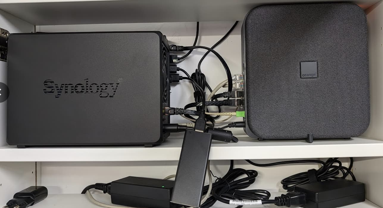

Emplacement non problématique :
Et le Zigbee dans tout ça ?
Et bien depuis que le Wifi est stable, le Zigbee l’est aussi !!! Plus d’erreur TIMEOUT sauf sur un module, mais j’ai toujours eu des erreurs sur lui.
Je teste sur plusieurs jours pour voir :slight_smile:
Comme quoi ça tient à rien desfois, les joies du sans fils.
