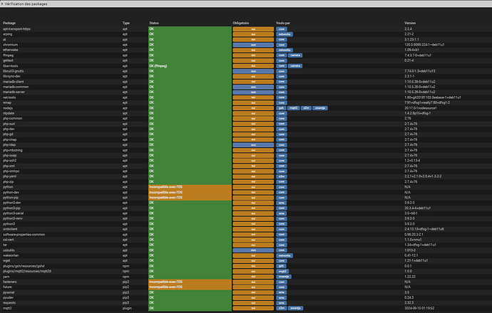

J’ai réinstallé les dépendances du plugin z2m et de MQTT mais j’ai toujours des problèmes.

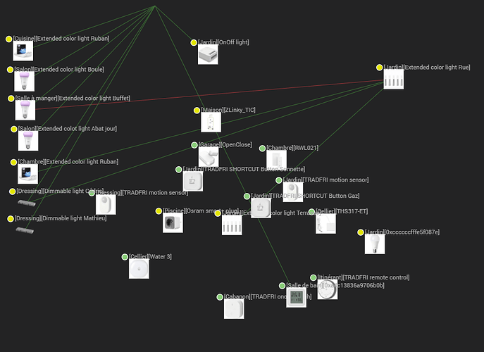

Le mapping:
Quand je débranche une ampoule qui ne répond pas et que je la rebranche, je la vois bien communiquer.
Aucun problème du côté du réseau Zwave.
