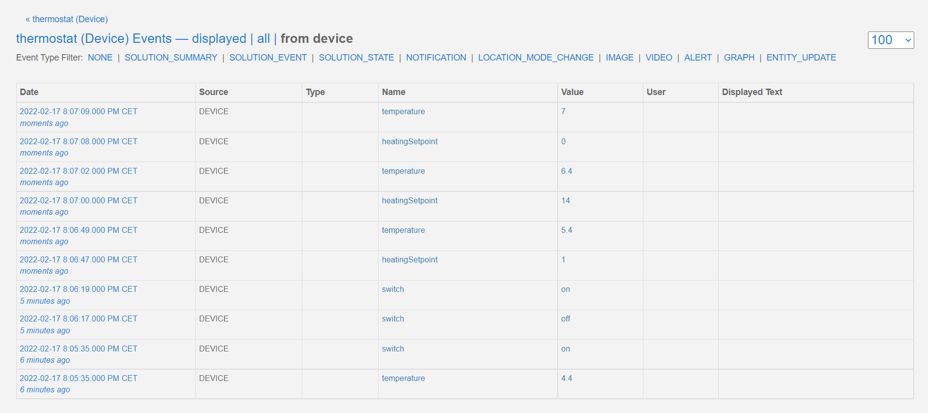

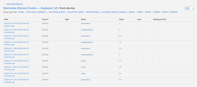

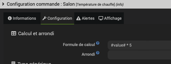

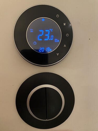

Je viens de faire remonter un thermostat du salon sur Smartthings ( associés à Tuya)
J’avais essayé d’avoir les infos avec le plugin wifilightV2 mais je n’ai pas réussi à me connecter à Tuya et pourtant j’ai persévéré.
J’ai aussi essayé avec le plugin SmartLife/Tuya je savais juste allumer ou éteindre le thermostat.
J’avais supprimé l’association sur smartthings car j’ai comme info qu’il fait 4° chez moi ![]()
Je me suis rendu sur Smartthings device et le thermostat est bien présent.

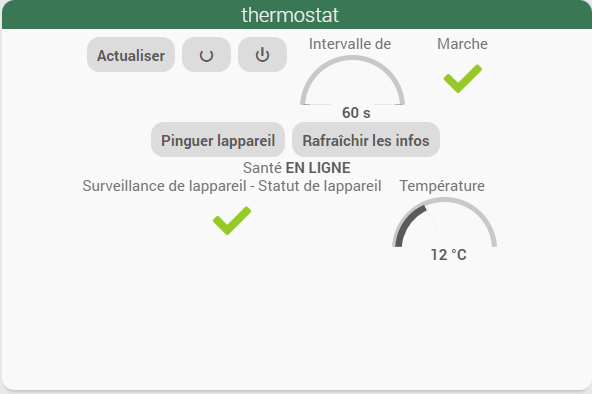

Voici la tuile affichée dans Jeedom ( la aussi je ne sais que l’allumer ou l’éteindre) 7° ça monte ![]()
Voici le log brute récupéré sur l’équipement.
