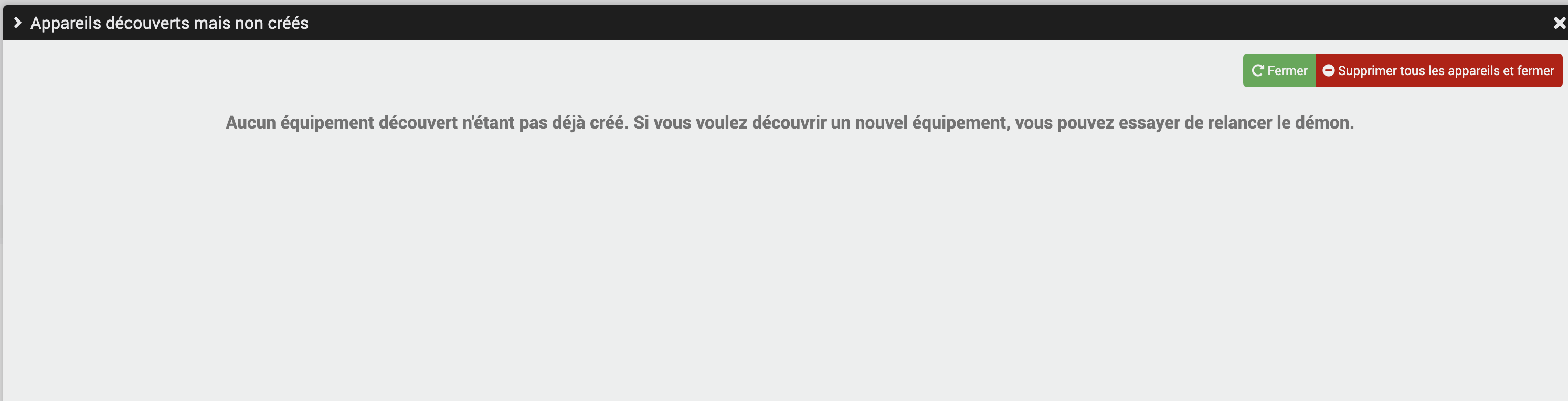

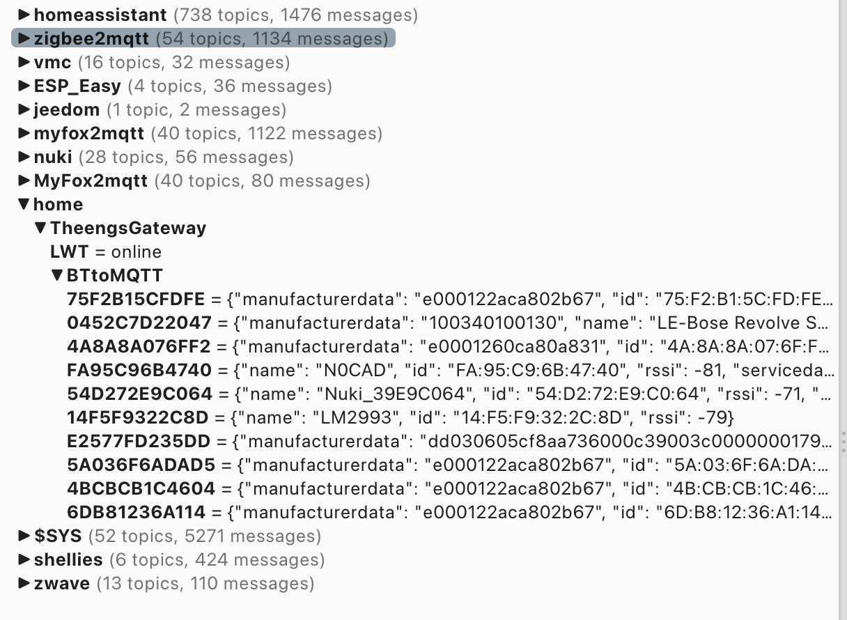

J’ai installé theengsgateway sur HA et mis en broker celui sur lequel est relié MQTT disccovery
D’après MQTT Explorer ca remonte bien sur le broker

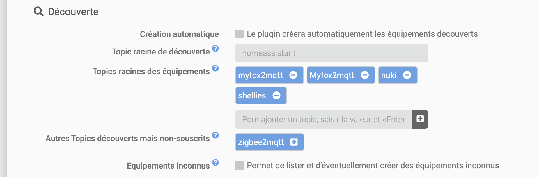

mais je ne vois rien apparaitre sur jeedom.
Il faut que je mette quoi comme topic pour que ca remonte dans mqtt discovery ?
Merci , je l’ajoute, sauvegarde et redemarre le démon
je suis censé retrouver les équipements ici ?

je ne suis pas en mesure de connaitre cette information
cela dépend du matériel que tu as.
tu pourrais aussi en trouver dans l’écran des équipements « inconnus »
ha oui en cochant l’option « équipements inconnus », ca remonte. Je testerai avec uen sonde switchbot ce soir

Je précise quand même que cette info est dans la documentation

les switchbot sont reconnus de base je pense et je ne vois pas l’intérêt de l’utiliser via « équipement inconnu » car comme dit dans la documentation:
Si j’ai bien compris logiquement lorsque ma sonde switchbot sera a proximité de la passerelle Theengs la sonde devrait remonter dans les équipements connus.
Avec les équipements « inconnus » c’etait juste pour voir si ca fonctionnait.

oui, si la sonde est compatible, regardes dans la liste: Theengs Compatible BLE devices
J’ai testé la sone , elle est remontée directement ! très pratique ! Merci
