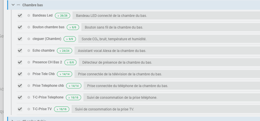

  • dans la liste des équipements que tu autorises, tu as du voir qu’il y avait des champs textes que tu peux remplir, voici un exemple :
Ces champs textes sont transmis à l’IA qui les utilisent lorsqu’elle recherche un device, et cela lui permet d’être beaucoup plus précise dans ses descriptions et l’usage des équipements.
Mais là, tu vas me dire : j’ai des centaines d’équipements dans mon jeedom, si je commence à les décrire, j’aurai terminé l’année prochaine :rofl:
  • J’ais mis à dispo des IA un outil (tool) qui permet de lire ET d’écrire les descriptions à ta place :stuck_out_tongue: :
    • Prenons l’exemple de tes capteurs : tu peux demander à ton IA de chercher les capteurs de présence de l’escalier, du sous-sol etc… Quand il les as trouvé, demande lui « les descriptions correspondantes » il va probablement te dire qu’elles sont vides, et te proposer de les remplir.
    • là tu peux lui demander une proposition pour l’ensemble et si tu es content de sa proposition, dis lui de les écrire = ce sera sauvegardé dans ton jeedom et utilisable par l’IA la prochaine fois.
Ces descriptions sont très importantes au final, que ce soit dans les scénarios ou bien même juste pour interagir avec l’IA de manière plus précise :+1:

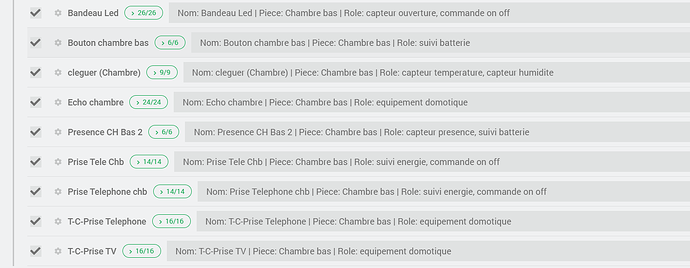

Re,
Tu peux les optimiser par exemple : en enlevant Nom / Pièce = ce sont des infos que l’IA a déjà donc pas besoin, cela fait doublon, et se concentrer sur l’usage (tu peux lui dire comme ca à l’IA elle va comprendre comment modifier les descriptions.
Après il faut tester et voir quelle formulation est la mieux :slight_smile:
TiTidom.
j’ai cela maintenant avec cette demande
Génère une description courte pour chaque équipement
je ne vais pas pouvoir mettre toutes la discutions car cela serait trop long mais voici ce que j’ai fait grâce a ton plugin , un petit visuel rapide dans un design

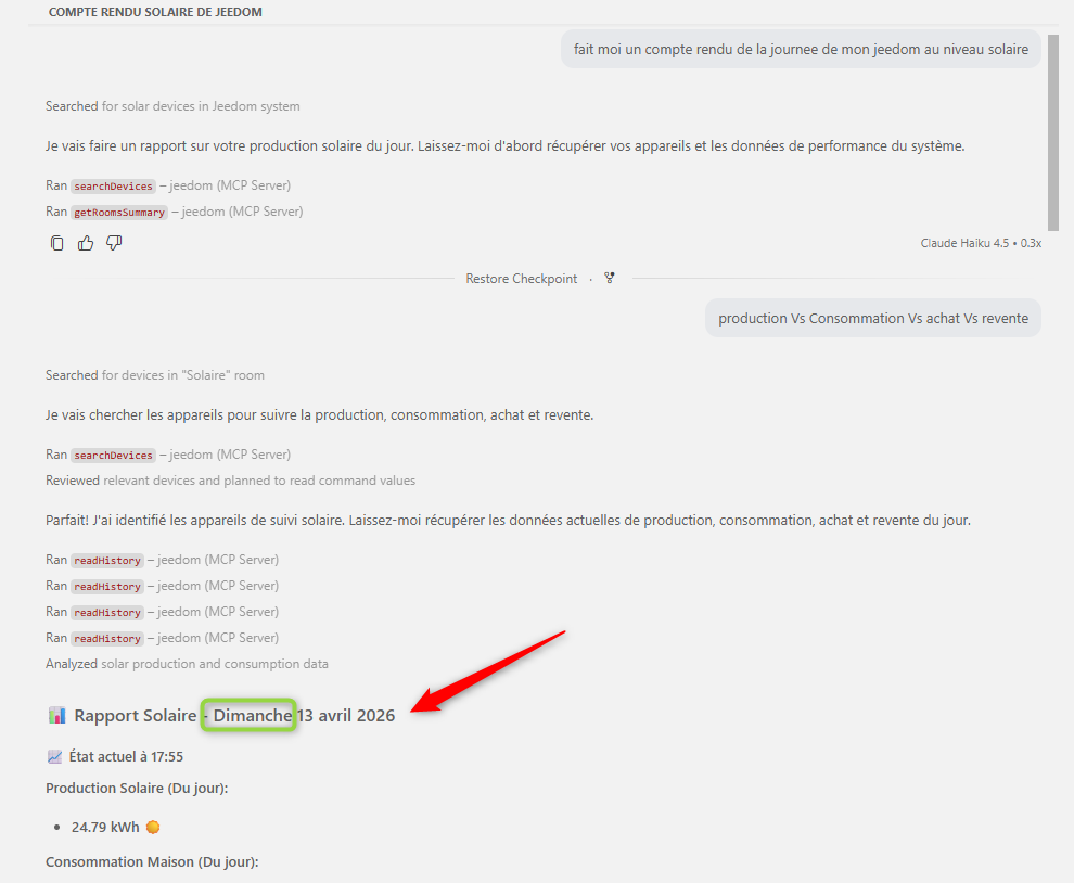

j’ai un loupé sur le jour, je sais pas si c’est le plugin ??
en tout cas voici son rapport suite a l’ensemble de mes demandes
Rapport Solaire.mp4
Je plaide non coupable :stuck_out_tongue: Cela ne vient pas du plugin je ne gère aucune date, je ne fais que renvoyer ce qu’il y a dans jeedom, qui stocke sous forme 13/04/2026. L’IA tente de faire la relation avec un jour de la semaine, et se plante… :frowning:
C’est un phénomène connu et typique des IA, elles ont beaucoup de mal à faire la corrélation entre une date et le jour correspondant… :confused:
Si tu lui dis qu’il y a une erreur dans le jour, elle va probablement répondre « oups » et se rattraper :stuck_out_tongue:
EDIT : je le garde malgré tout dans un coin de la tête, voir où je pourrais éventuellement ajouter une instruction pour la forcer à aller vérifier plutôt deux fois qu’une le jour de la semaine (je le fais, dans d’autres plugins, dans la génération de bulletin météo quotidien, je verrai si je peux l’appliquer dans ce contexte).

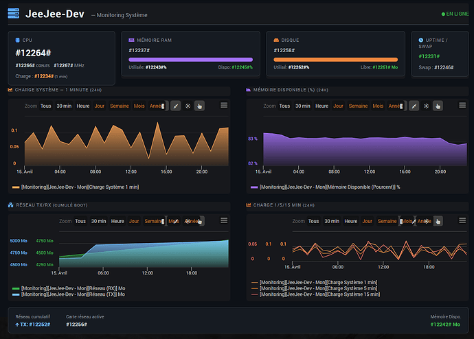

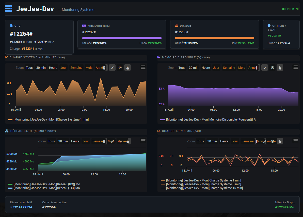

C’est en cours :wink: Pas encore fonctionnel (si on y regarde de plus prêt, il y a des valeurs qui ne sont pas résolues correctement :confused:) Mais voici une v0.1 d’un design créé à partir d’une IA connectée en mcp au plugin :slight_smile: :
Le prompt :
sur dev jeedom, je veux créer un design pour afficher des informations pertinentes de monitoring (notamment pour jeejee-dev) ainsi que le graphique de charge 1 min et la mémoire disponible
Et voici ce qu’il m’a créé :
A suivre…

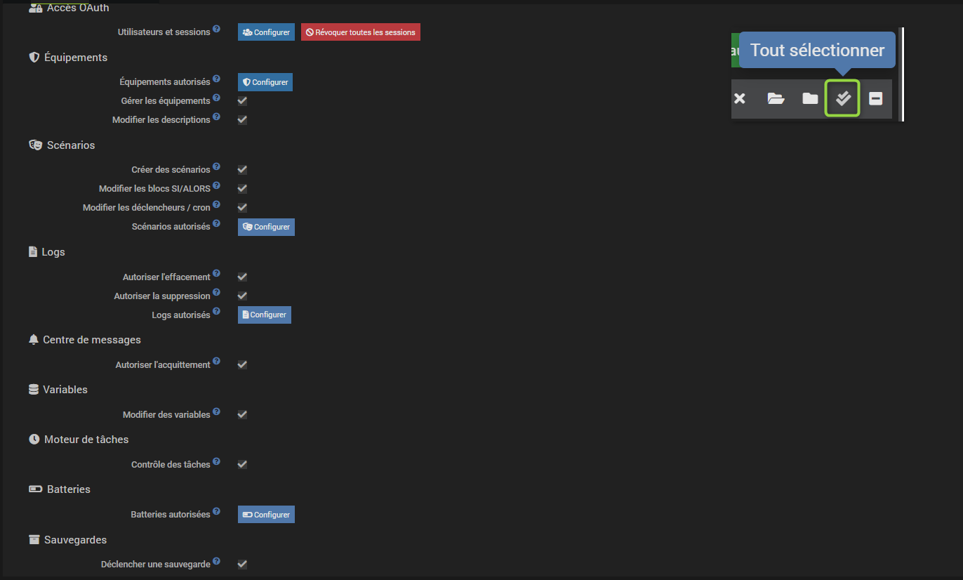

sinon est ce qu’il serait possible d’avoir un icone unique pour tout accepter en meme sur ce que mcp a le droit d’utiliser sans le faire dans chaque famille
avec un gros warning je suppose pour prevenir que cela donne le full control au serveur mcp
La gestion des designs est dispo dans la version v1.1.13 BETA (à tester, c’est une première version, il reste sûrement des choses à affiner suivant les retours que j’aurai :+1: )
Bonne journée,
TiTidom.
C’est volontaire d’avoir à cliquer un certain nombre de fois et pour chaque catégorie, cela permet de responsabiliser un minimum l’utilisateur qui doit explicitement accorder un droit :slight_smile:
Et par ailleurs, en général on clique une fois, et ensuite on y revient pas souvent :stuck_out_tongue:
