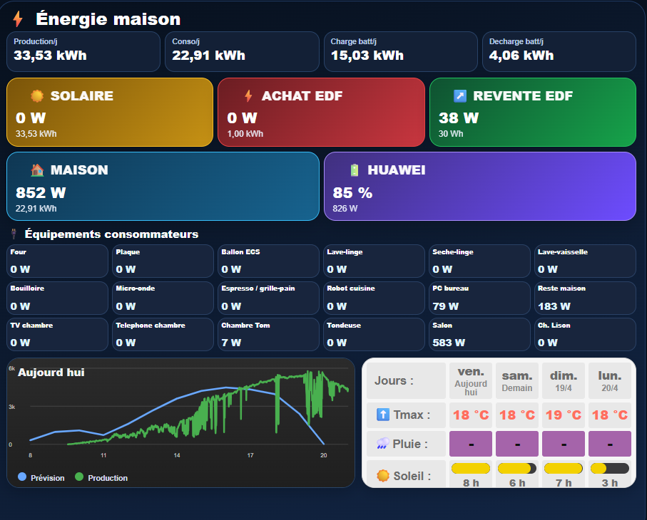

Franchement, c’est top. Je n’ai rien eu à faire à part discuter avec l’IA, et voilà le résultat : aucun copier-coller à faire. Comme je suis un peu feignant, je suppose que je pourrai peut-être même bientôt simplement parler avec lui

Il y a juste eu quelques comportements étranges : parfois, il a créé d’autres designs en même temps. À un moment, je me suis retrouvé avec 3 ou 4 designs en plus.

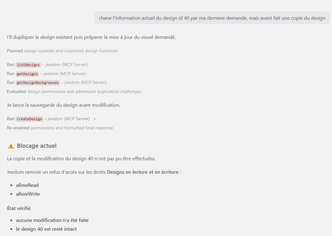

Ensuite, suite à une demande de ma part pour ajouter davantage d’équipements consommateurs, il est allé voir dans mon design réalisé la veille. Mais au lieu de récupérer uniquement les équipements, il a entièrement recopié l’ancien design et a remplacé le visuel du design du jour par celui de la veille.
Heureusement, je lui ai demandé de revenir en arrière et il a restauré le bon design.
(maintenant je lui demande de faire une sauvegarde du design avant)
Par la suite, je lui ai redemandé d’ajouter les équipements consommateurs sans reprendre le visuel de la veille, et voilà le résultat.

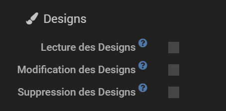

je viens de pme rendre compte que je n’avais pas cocher les cases
et pourtant la première fois il a réussis a lire mes design, pas uniquement ceux qu’il a généré, et désormais après avoir fermer vscode et réouvert, je lui demande de faire une copie du design qu’il a creer et il me dit qu’il y a pas acces
normal tu va dire c’est pas coché mais pourquoi lors de la première utilisation il a réussis a le faire, c’est un mystère
Edit du 18/04
suite au fait d’avoir cocher les autorisations pour les design, ce matin vscode n’a pas eu besoin d’ouvrir mon jeedom pour faire la modification dans mon design

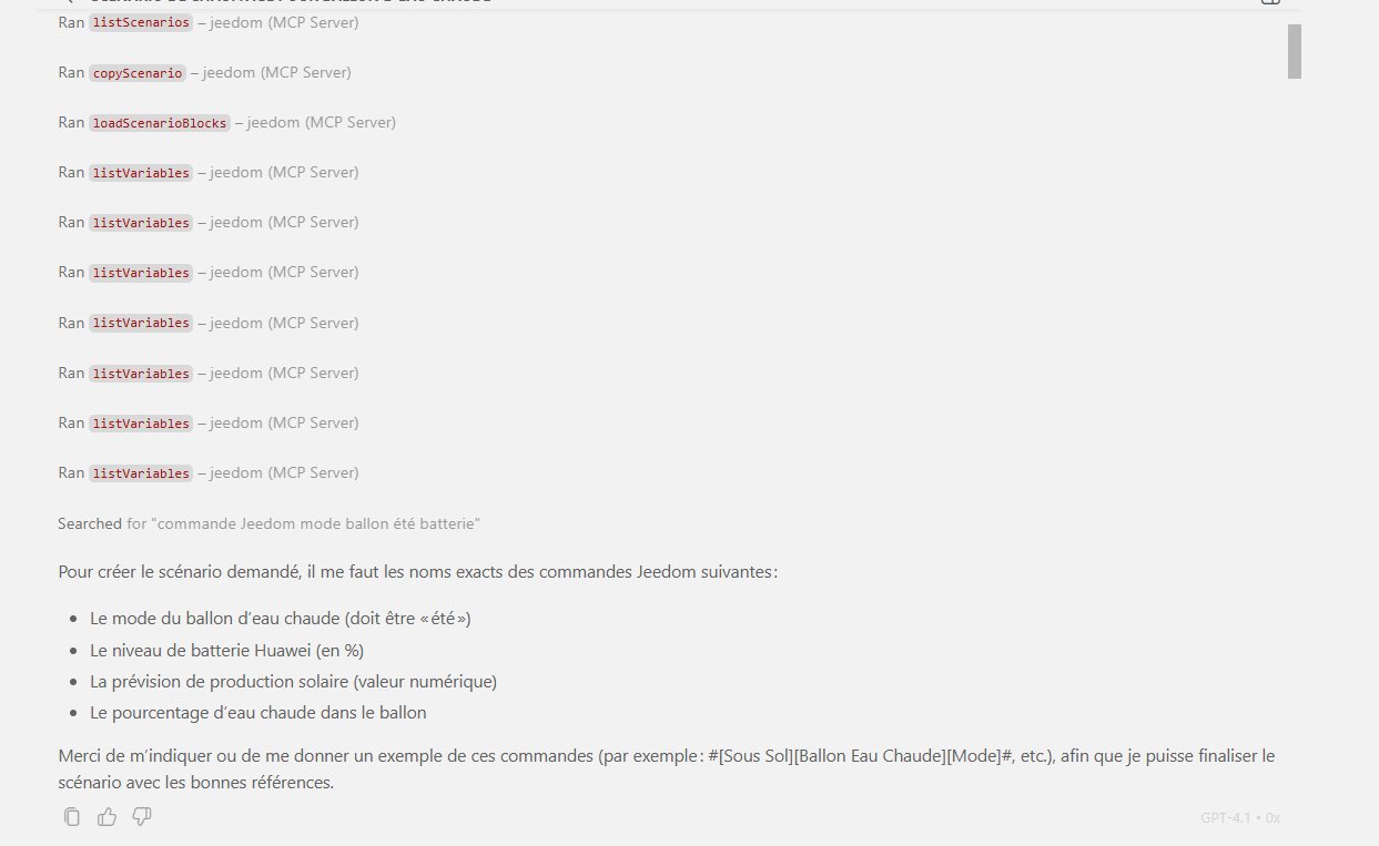

voici un petit retour sur une demande de création de scenario
VsCOde et git copilot chat
voici ma demande
je voudrais un scenario pour chauffer le ballon d’eau chaude suivant les condition suivante : se lance le matin a 10h00 et se realise uniquement si le ballon est en mode « ete », que la batterie huawei est > a 50%, que la prevision de la production solaire > 20000 et que moins de 50% du ballon est chaud si toutes est conforme, dans se cas, il faut desactiver le scenario existante ’ Gestion ballon eau chaude" et lancer le scenario " marche force BEC" pou rmettre en marche la chauffe du ballon
reponse :
Nouvelle demande
regarde directement dans mcp jeedom

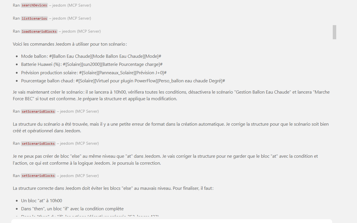

la demande c’est pourquoi j’ai du lui dire de faire la recherche des commandes alors que suite a ma demande de le faire lui même il a trouve les commande ( sauf une, mais apres elle etait complique a trouve car ml commente de ma pars )
peux etre que si il est pas sur des commande, c’est peut etre qu’il propose ce qu’il a trouve comme commande et si ok il lance le scenario !!
