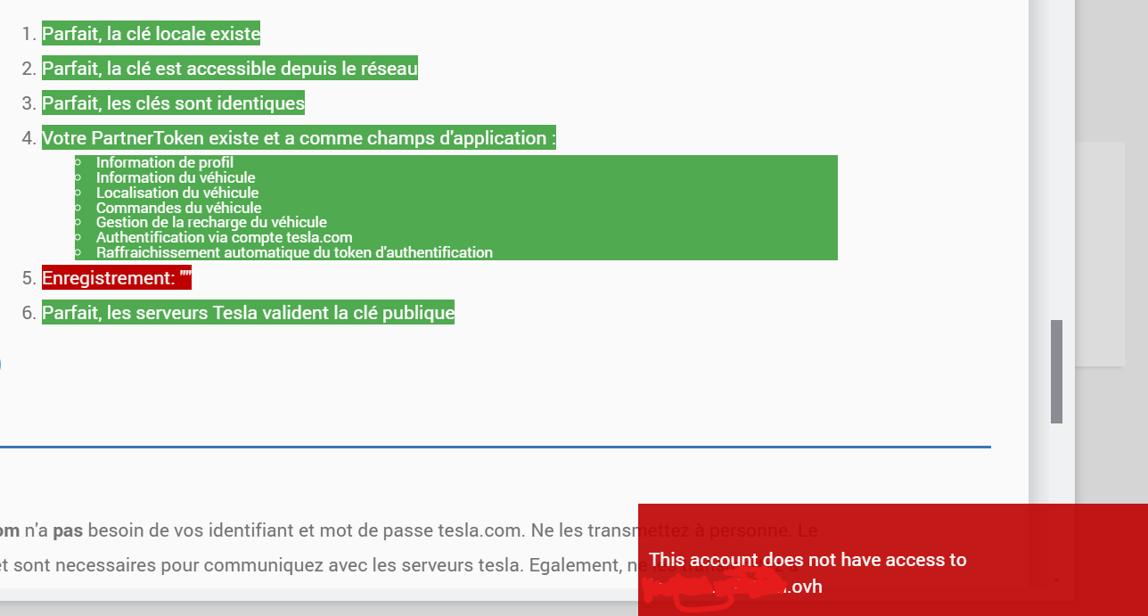

Bonjour, je cherche à connecter ma voiture avec la nouvelle méthode suite aux changements sur les API opérés par Tesla.
Je suis la procédure pas à pas mais j’ai le msg suivant :
Mise à part le point 5 tout semble ok.
Merci pour votre aide
Patrice

Est ce que tu as installé la dernière version stable ?
Elle corrige le pb de clé OpenSSL qui conduit à ce souci d’enregistrement
À bientôt
Nicolas
Bonjour @vercors , merci pour ton aide, en effet j’étais en beta et le passage en stable m’a permis de connecter mon compte.

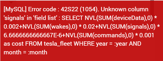

Par contre maintenant j’ai l’erreur suivante :
J’ai essayé de désactiver/réactiver le plugin sans succès.

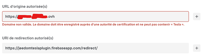

Je lis à droite et à gauche de supprimer le / a la fin de mon url d’origine autorisée mais quand je le fait j’obtient le msg suivant :
(mon url de contient pas Tesla et a bien fonctionné le 1er coup avec le / à la fin
Tu as une idée ?

Bonjour, je suis tombé sur le post qui corrige l’erreur :
ALTER TABLE tesla_fleet ADD COLUMN IF NOT EXISTS signals SMALLINT(6) NULL;
Du coup tout semble ok.
Parfait @pplotton
j’allais te guider vers le lien : API Tesla qui va devenir payant - #111 par vercors :slight_smile:
