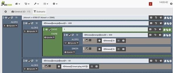

Petit souci de temporisation dans un scénario : je veux déclencher la chauffe d’un ballon d’eau chaude quand ma production photovoltaïque est suffisante.
Mais pour éviter le déclenchement sur un pic de production, je veux attendre 1 min pour voir si la production est toujours suffisante.
J’ai donc fait ça :
ça ne fonctionne pas. Si j’enlève le « Dans 1 » tout va bien.
Où est-ce que je me trompe ?
Merci beaucoup
Julien
il faut que tu décoches les 2 petites flèches en haut à gauche de ton 1er si ! :slight_smile:
Cela permet de ne pas réutiliser ton déclencheur, une fois que tu es dans le scénario, si la condition est la même que la précédente (toi c’est ta condition de time), il reste dedans (ne relance pas le scénario) et donc fera le test du « Dans »

Merci pour ton retour, tu veux dire la double flèche de la première condition d’énergie, comme cela :
Si j’ai bien compris on ne doit pas répéter la condition qui a permis de déclencher le scénario ?
Exactement, sur la condition de ton déclencheur

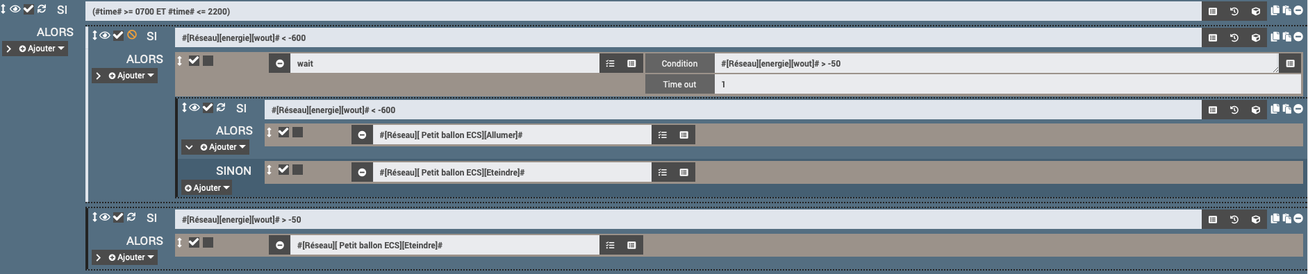

Pour éviter ce problème, c’est préférable de faire un WAIT (en inversant la condition) et après le wait de tester à nouveau, en francais:
  • SI production > xxx, alors attendre que production soit < xxx pendant 1 min
  • après le wait, soit la production a diminuée soit on est arrivé au bout du timeout donc SI production > xxx alors je lance le chauffe eau

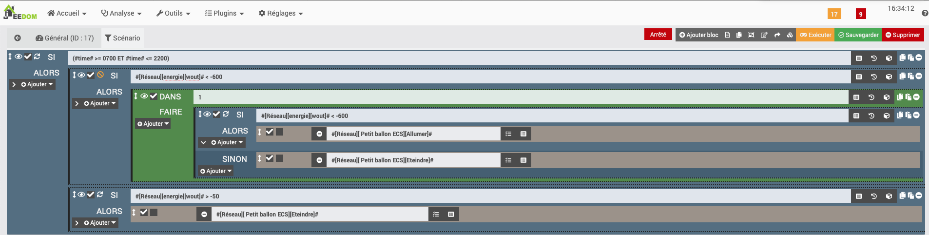

Bonjour, merci pour ces discussions intéressantes ! surtout le DANS, je ne l’avais pas saisi.
Voilà le scénario écrit avec le wait :
ça marcherait ? parce que ça n’a pas l’air de déclencher.

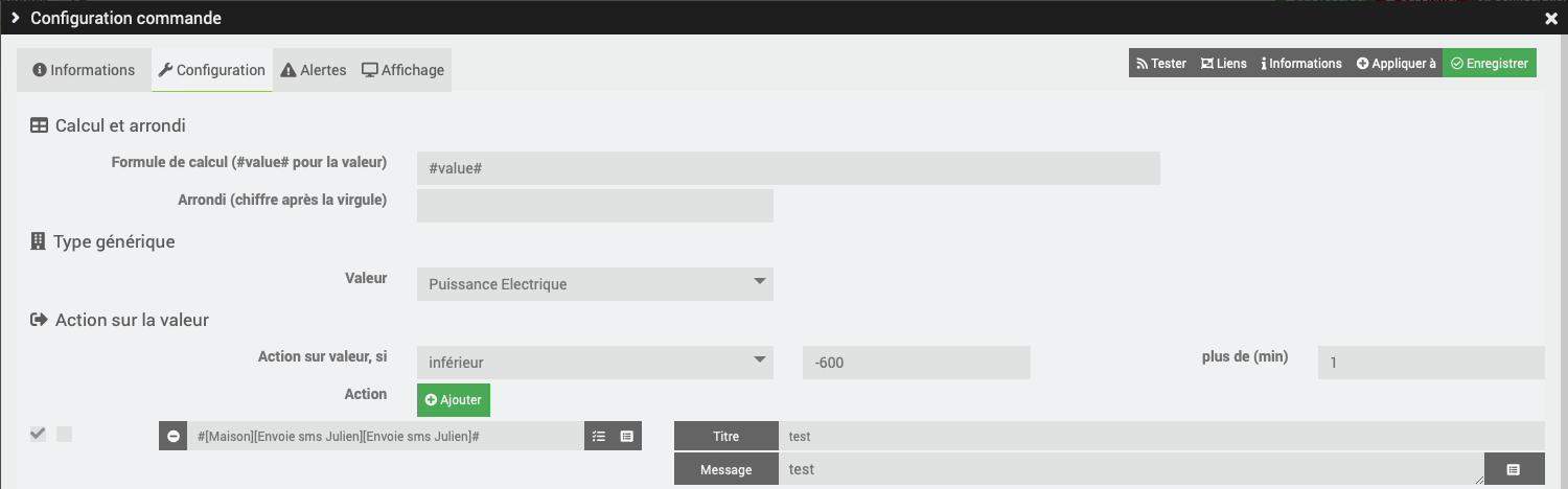

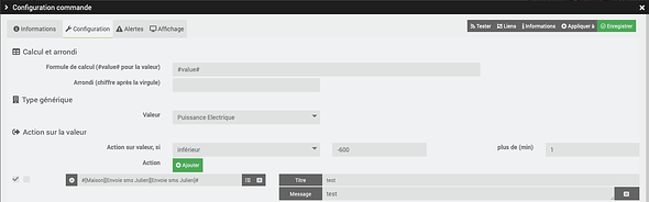

Par contre, l’action sur la valeur ne marche pas, j’ai voulu tester avec l’envoi d’un sms, mais je ne reçois rien :
Je suis désolé si tout ça vous paraît basique, je débute, je vais m’améliorer :slight_smile:
Autant pour moi, le script avec le wait semble fonctionner. Par contre toujours rien sur Action sur la valeur. C’est pas le fait qu’elle soit négative qui gêne ?
Je ne sais pas dire comme ca si le nombre négatif est un problème mais l’action sur valeur doit marcher en principe, test avec un nombre positif éventuellement?
par contre, tu as des puissances négatives toi? :upside_down_face: nouveau concept? :grinning:
(j’imagine que ca exprime un rejet de production sur le réseau mais je ne pouvais pas la rater)
Si mes souvenirs sont bons, ça doit fonctionner avec une valeur négative (j’avais fait ça au début avant de passer dans un scénario)
@Mips, oui c’est qu’il doit avoir du surplus de production, j’ai exactement la même configuration :slight_smile: . Si je renvoie trop sur le réseau et pendant plusieurs minutes, alors je mets en route quelque chose… (c’est surtout valable si pas de revente de surplus…)

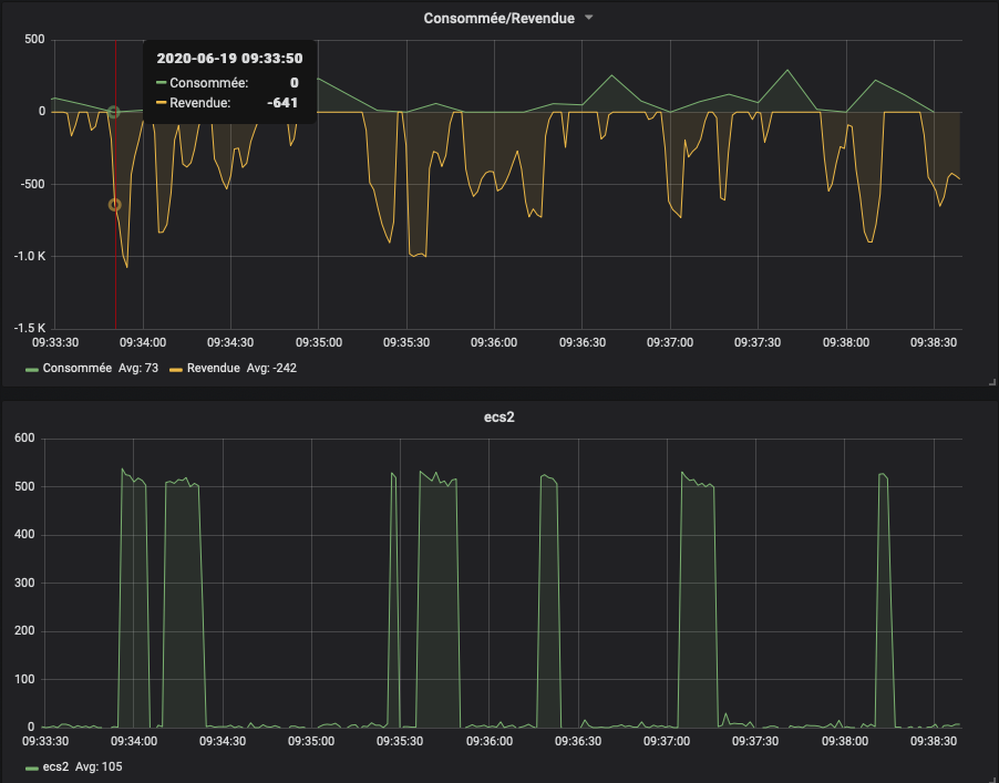

Hello, je reviens vers vous car malgré le scénario et le wait, j’ai de spics d’allumage ce matin.
Pourtant si j’ai bien compris et bien écrit le scénario, je ne peux pas avoir de déclenchement si mon wout n’est pas inférieur à 600 pendant 1 min ?
Voici les courbes de ce matin :
@Mips Pouvez-vous me dire si le scénario est conforme à ce que vous m’aviez décrit ?
Sur un wait le timeout est en seconde, je vous laisse calculer vous même :wink:
ca doit être visible dans le log du scénario que les commandes se sont enchainées sans attendre
Bonjour, Je ne connaissais pas les log des scénarios, c’est super pratique ! Vous allez me dire que c’est la base :slight_smile:
Bon ça marche très bien maintenant, mais l’ « action sur la valeur toujours pas » étrange …
