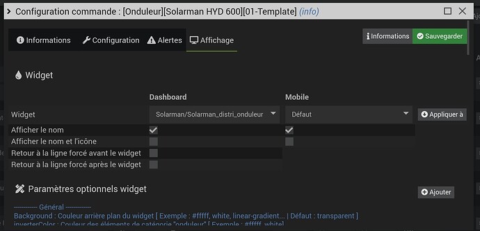

Chez moi non, par contre as tu bien fait la réinitialisation des dépendances ? Ensuite il faut aussi aller dans les paramètres de la commande template et mettre le bon widget
Oui, mais je vais a nouveau le faire…et contrôler.
Merci pour la réponse,
Bon, ben le seul truc que j’avais oublié, c’est ça ![]()
A la mise à jour le widget est revenu automatiquement sur « défaut »
Un grand merci pour la rapidité de réponse !!
Bon week end
En fait j’avais laissé le nom d’origine du widget fait par phpvarious et comme ça posait un pb si ce widget était utilisé 2 fois sur un même jeedom j’ai dû changer de nom pour solarman.
