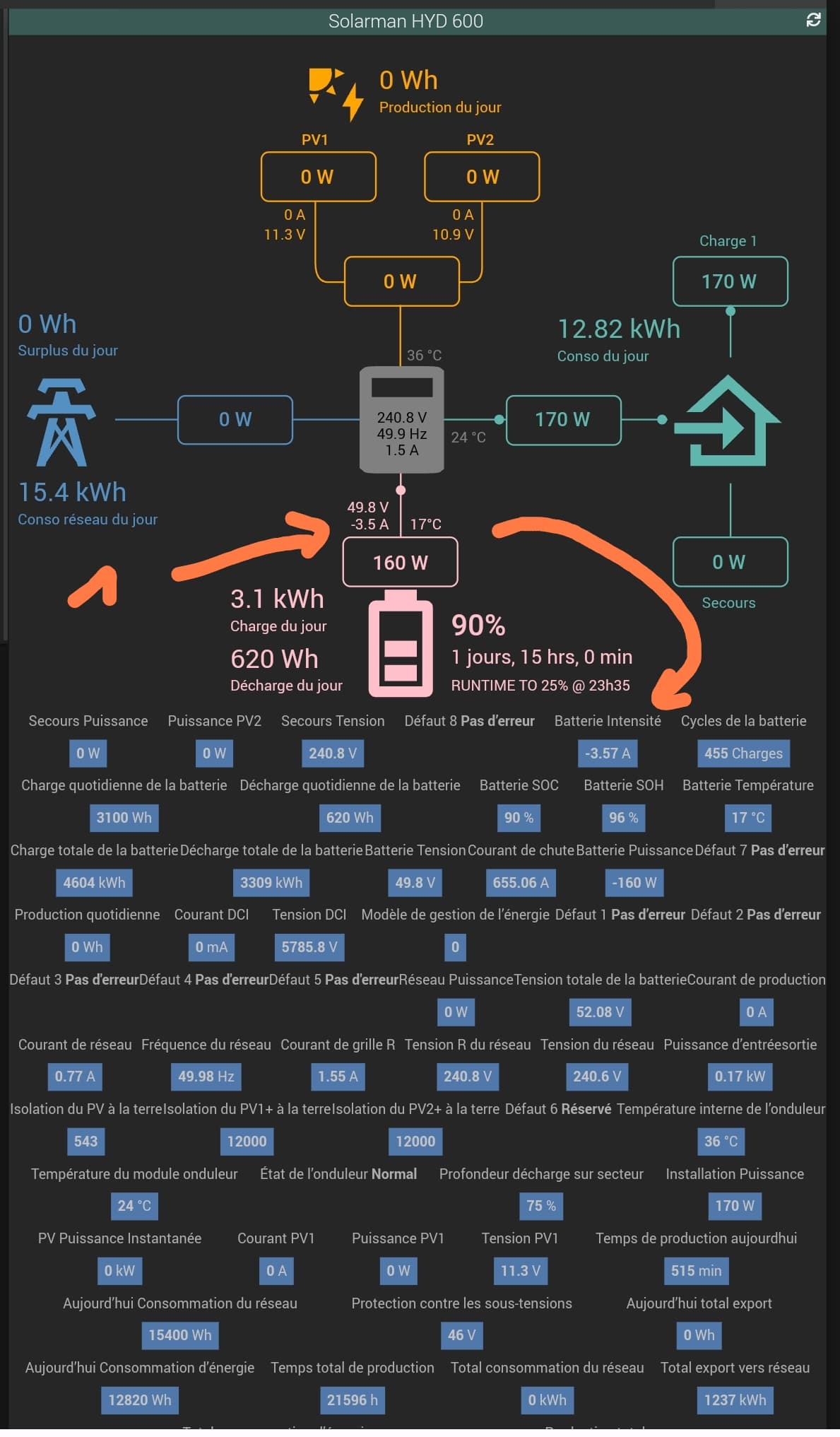

Dans l’affichage du template, as tu l’info concernant l’intensité ? Est elle identique à celle relevée par le plugin et est elle cohérente avec le sens animé ?
Oui j’ai l’intensité et identique à celle relevée par le plugin mais pas coherente avec le sens de l’animation.

Pour la modification que tu as faire cela va garder toujours le même sens quel que soit la valeur de l’intensité, sauf erreur de ma part
J’ai changé dans les 2 cas power < 0 et > 0 et j’ai le bon sens de l’anim maintenant. Mais je ne vois pas pourquoi !?
Et quand tu rafraîchi ça ne fait plus l’effet inverse?
Non, c’est ok quand il y a refesh des valeurs (cron ou manuel) et quand on réactualise la page Dashboard
Ok, bizarre ton truc quand même
