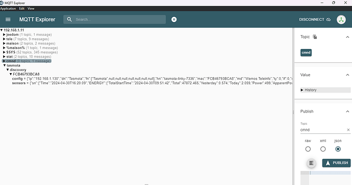

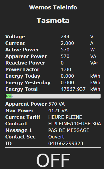

Selon les options, Tasmota peut publier des choses bien différentes. Le mieux c’est de se connecter sur le broker avec un outil comme MQTT Explorer et de voir déjà si l’info arrive, et ensuite où. Après on peut déduire facilement les topics à configurer.

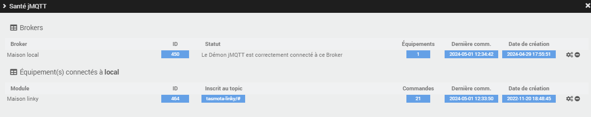

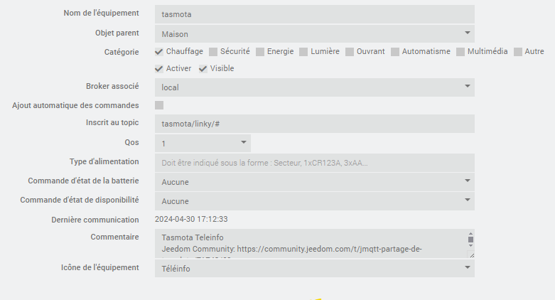

je vais essayer de répondre à tes questions: L’équipement broker dans jMQTT est bien connecté ?
le petit œil est vert.

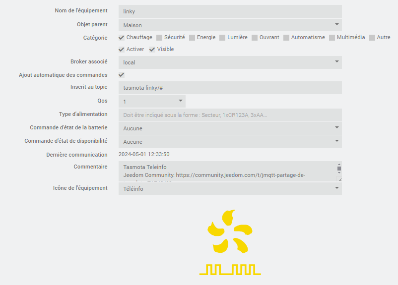

j’ai écrit ce topic dans la configuration de mon capteur en précisant linky dans le cas où j’aurais d’autres capteur sous tasmota.

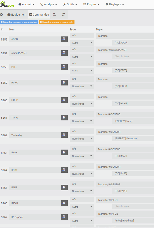

Dans mqtt explorer on voit sensors alors que dans jmqtt tu mets SENSOR
tu devrais avoir dans jmqtt le topic principal
tasmota/FCBmachinchose/sensors/#
et laisser jmqtt créer les nouvelles commandes
