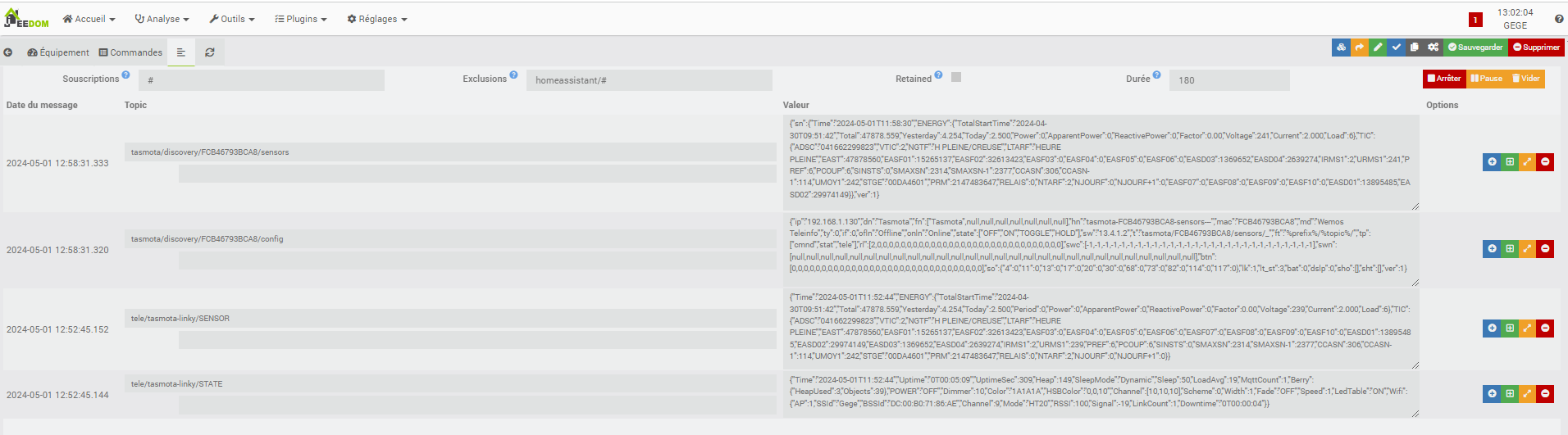

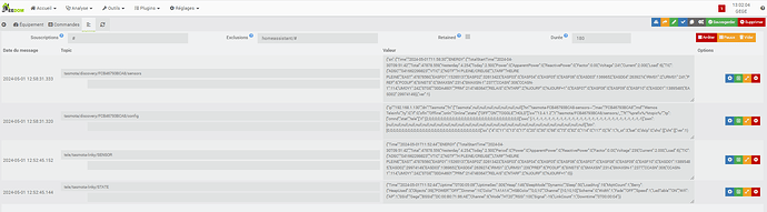

le temps réel du broker donne quelque chose :
là tu as du coup ton topic principal à mettre avec les modifs de furaxworld.
tele/tasmota-linky/SENSOR/#

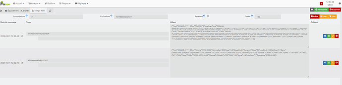

en relançant le temps réel j’ai ça :

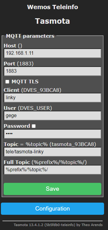

dans mon capteur j’ai rentré la configuration suivante :

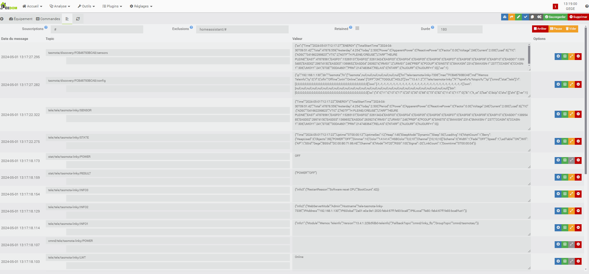

j’ai redémarré mon capteur et lancé le temps réel du broker:
toujours de remonté d’infos :

dans mon capteur j’ai retiré « tele » du topic et j’ai écrit « tasmota-linky »

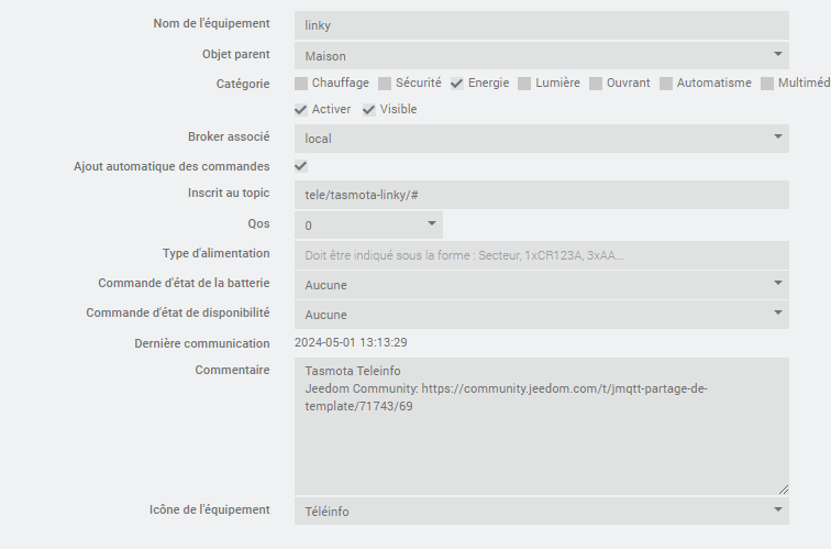

et dans mon équipement JMQTT, j’ai inscrit « tele/tasmota-linky/# »:
