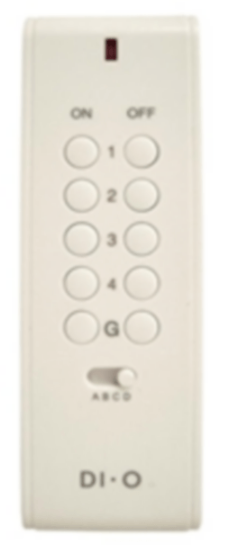

Merci pour ta suggestion . Actuellement, je passe par une télécommande DIO
J’ai 4 fois 4 possibilités en passant par un scénario. Je souhaite juste pouvoir remplacer cette télécommande rfx par une télécommande zigbee.

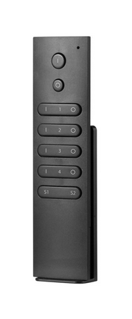

Je réfléchis à en acheter une aussi et j’avais repéré celle ci https://www.domadoo.fr/fr/peripheriques/5246-sunricher-telecommande-4-zones-zigbee-30.html
Elle permet aussi de gérer des groupes, ce n’est pas tellement ce que je recherche mais qui peut le plus peut le moins …
Je l’ai, elle marche bien sauf les boutons | et O tout en haut qui ne remontent pas bien via z2m
Ah merci pour l’info ! Tu t’en sers via des groupes Zigbee ou un scénario jeedom ?
Scenario obligatoire car l’appui sur n’importe quel bouton affecte la même commande avec une valeur différente.
J’avais ouvert ce sujet mais j’ai pas vérifié depuis si ça avait ete corrigé dans une version plus récente de z2m : Télécommande SR-ZG9001k12-dim-z4 : 2 boutons non configurables?
Tu peux peut-être te passet d’un scénario en utilisant la fonction « action sur valeur » de la configuration de la commande.
Ca ne me dérange pas du tout de faire un scénario.
Je voulais juste être sur que ça ne marchait pas que avec des groupes zigbee car aujourd’hui j’ai plusieurs technos en parallèle dont zwave et zigbee
