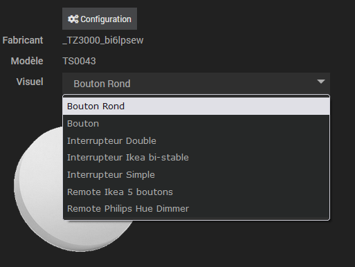

Presque :slight_smile:
dans la catégorie informations fabricants → équipements

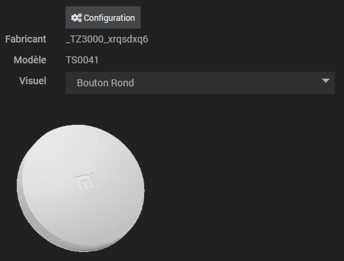

comme tu peux voir, il n’y a pas « équipements » après « Fabricant », juste "Modèle et « Visuel »
Je ne l’ai que pour mes volets
Je comprends, mais je ne l’ai pas. Le modèle est bon mais pas le fabricant.
Plugin zigbee officiel
Tu cliques sur ton équipement ensuite tu développes la liste déroulante comme ceci:
mon plugin est Deconz, ça doit être pour ça que je n’ai pas « équipement »

Tu la sors d’ou alors cette capture?
De cette page : https://blog.domadoo.fr/87954-test-telecommande-zigbee-loratap-3-boutons/
