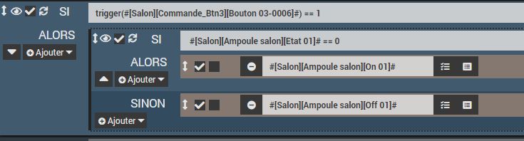

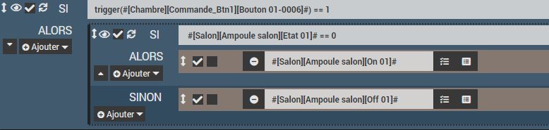

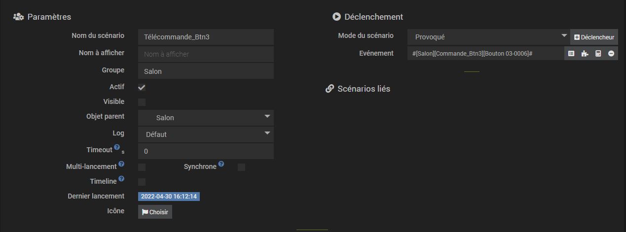

Après avoir eu des problèmes avec le « 3 boutons », la chose est différente avec le 1.
Aucune réaction, aucun log quand j’appuie sur l’unique bouton.
Déclencheur(s)
Le 3
Le 1

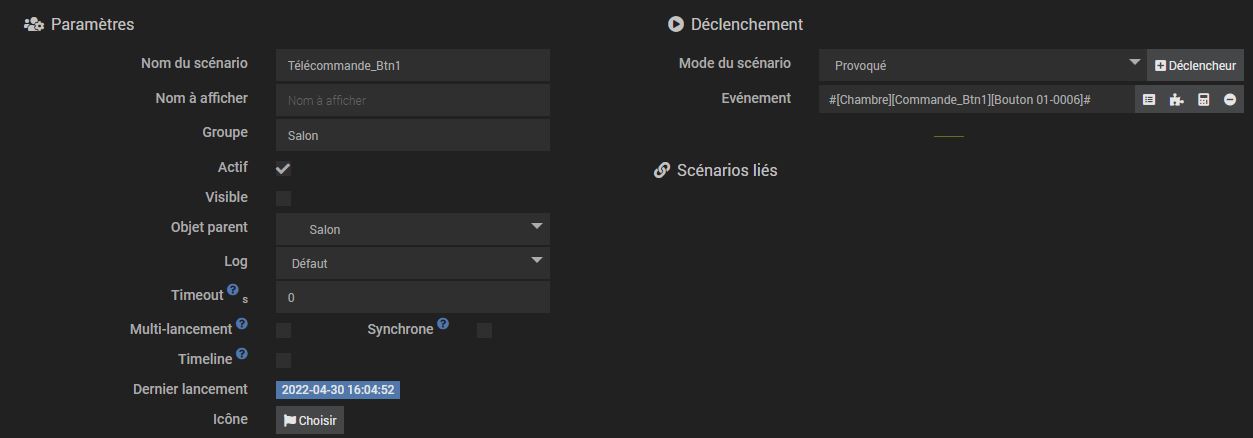

Scénario
Le 3
Le 1

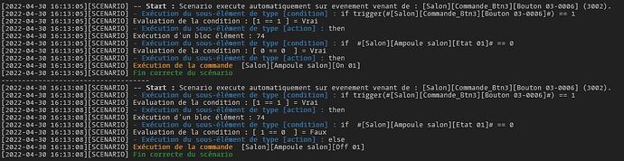

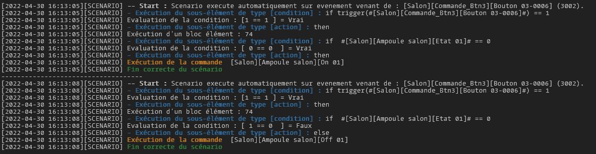

Logs
Le 3
Rien pour le 1

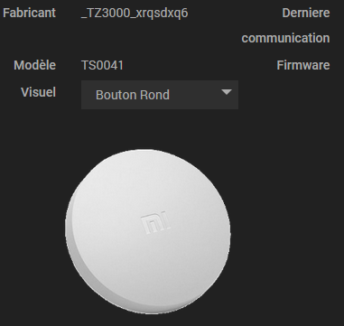

D’où ma question :
Le TS0041 existe-t’il dans la base (j’ai vu beaucoup de demandes d’ajout du 3btns) sachant que j’ai lancé de nombreuses fois l’inclusion pour avoir à chaque fois l’équipement suivant, sans la bonne image ni les renseignements fabricant & modèle ?

Le 3 correspond a la télécommande à 3 boutons qui fonctionne avec un scénario.
J’ai utilisé les mêmes commandes pour le 1 bouton dans un autre scénario, mais l’appui du bouton ne fait rien.

As-tu déjà exclu le périphérique et essayé de le réinclure?
Oui, une dizaine de fois, c’était rapide, même s’il ne le reconnaît pas bien, c’est bien un TS0041.
alors que je devrais avoir ceci, que se soit 1 ou 3 boutons.
Le modèle est bien reconnu à ce que je vois c’est juste l’image qui ne correspond pas je pense.

Je ne m’en formalise pas, mais je ne comprends pas pourquoi le même scénario fonctionne sur l’un et pas sur l’autre, alors que la config est la même.

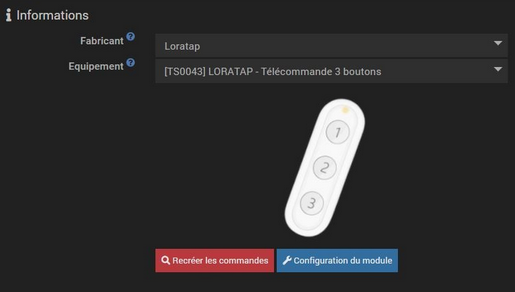

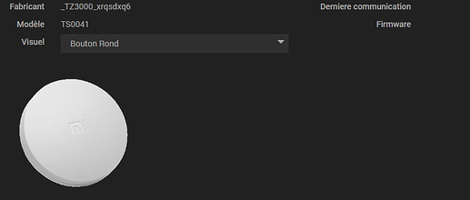

Tu sais poster un screen avec le menu déroulant ouvert pour voir les équipements Loratap dispo
Pareil, ça ne fonctionne pas.
Comme ça?
