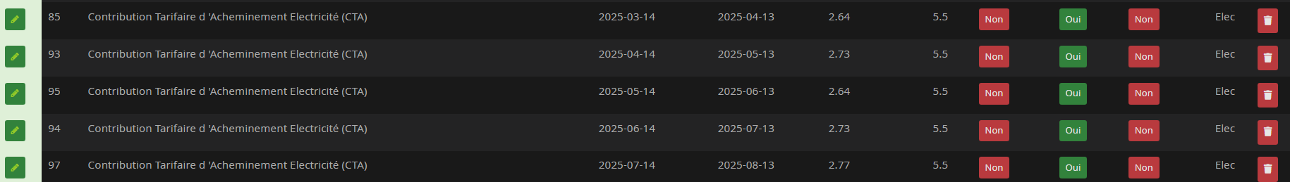

Je rebondis sur le post car je suis un peu perdu avec les modifications !
Pour la taxe CTA : il y a donc plusieurs prix mais j ai 2 périodes pour 4 tarifs différents …
Pour la TVA ; il faut donc créer une seul TVA au 01/08/25 de 20%
Enfin pour le prix de l’abonnement en 9kVa; j’ai également un tarif différent que le tarif indiqué sur le forum :
Par avance merci pour vos conseils

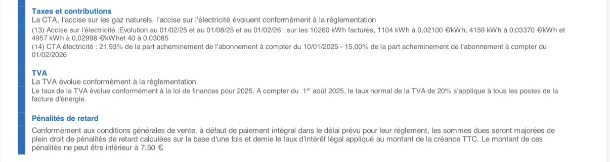

Voici ce que j’avais d’indiqué sur ma facture :

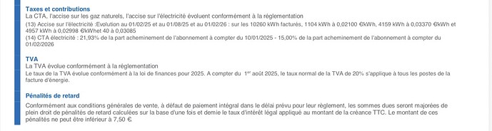

Taxes et contributions sur ma facture :
  • La CTA, l’accise sur les gaz naturels, l’accise sur l’électricité évoluent conformément à la réglementation**
  • (13) Accise sur l’électricité :Evolution au 01/02/25 et au 01/08/25 et au 01/02/26 : sur les 10260 kWh facturés, 1104 kWh à 0,02100 €/kWh, 4159 kWh à 0,03370 €/kWh et 4957 kWh à 0,02998 €/kWh et 40 à 0,03085 (14) CTA électricité : 21,93% de la part acheminement de l’abonnement à compter du 10/01/2025 - 15,00% de la part acheminement de l’abonnement à compter du 01/02/2026
Si je comprends bien :
  • Accise avant le 01/02/25 a 0,02100 €/kWh
  • Accise au 01/02/25 a 0,03370 €/kWh
  • Accise au 01/08/25 a 0,02998 €/kWh
  • Accise au 01/02/26 a 0,03085 €/kWh
Et pour la CTA : 2.38 avec une TVA à 5.5 avant le 01/08/25 puis 2.38 avec une TVA à 20 après le 01/08/25 et enfin 0.15 pour une TVA à 20 a partir du 01/02/26 ?

Pour l’accise c’est conforme, par contre où ça se complique c’est pour la CTA.
Jusqu’au 31/01 cette taxe était chez moi de 3,48€ HT par mois avec une TVA à 20%.
Je ne sais pas d’où sort cette valeur, mais elle ne correspond pas au montant que tu cites, ni au total TTC de la part abonnement du fichier émis par le CRE.
Tu précises 21,93% de la part d’acheminement, mais cela correspond à quoi exactement ? Ce montant n’apparaît pas sur les factures.
Donc le flou absolu :upside_down_face:
Pour la tarif à compter de février, wait and see :wink:
Ce sont les données fournis sur ma facture !
