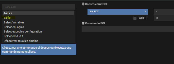

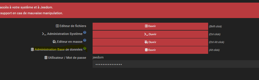

Pour répondre à ta question, dans System > Configuration > >_OS/DB

Je suppose que c’est le bouton Administration Base de Donnée ?
Euh … C’est surligné sur mes captures.
Pourtant dans mon premier message je t’ai dis ou c’est il y avait juste a y aller et lire. Clairement jeedom ca sera pas du tout cru dans ta bouche il faut chercher par soit meme on est pas la pour vous assisté.

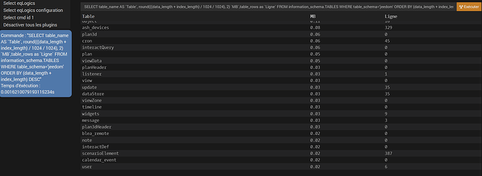

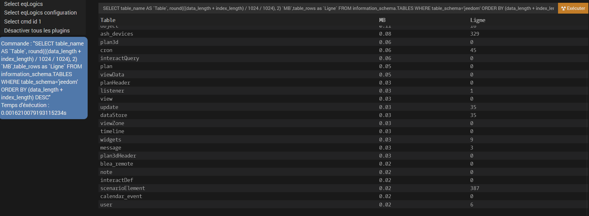

j’y suis allé, et j’ai cliqué sur administration et sur taille.
Voici ce qui s’esr affiché :
Ensuite, j’ai cliqué sur vérification de la base de données. L’analyse s’est affectée montrer d’erreur.

Ben voila tout est bon ton backup et coherent (comme je le pense depuis le debut) et il n’y a aucun soucis avec, c’est juste qu’on a optimiser le systeme de backup.
