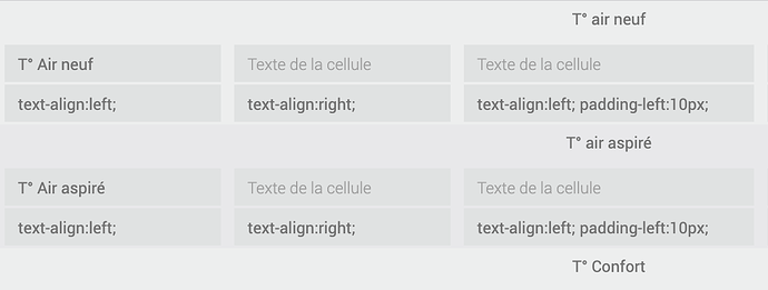

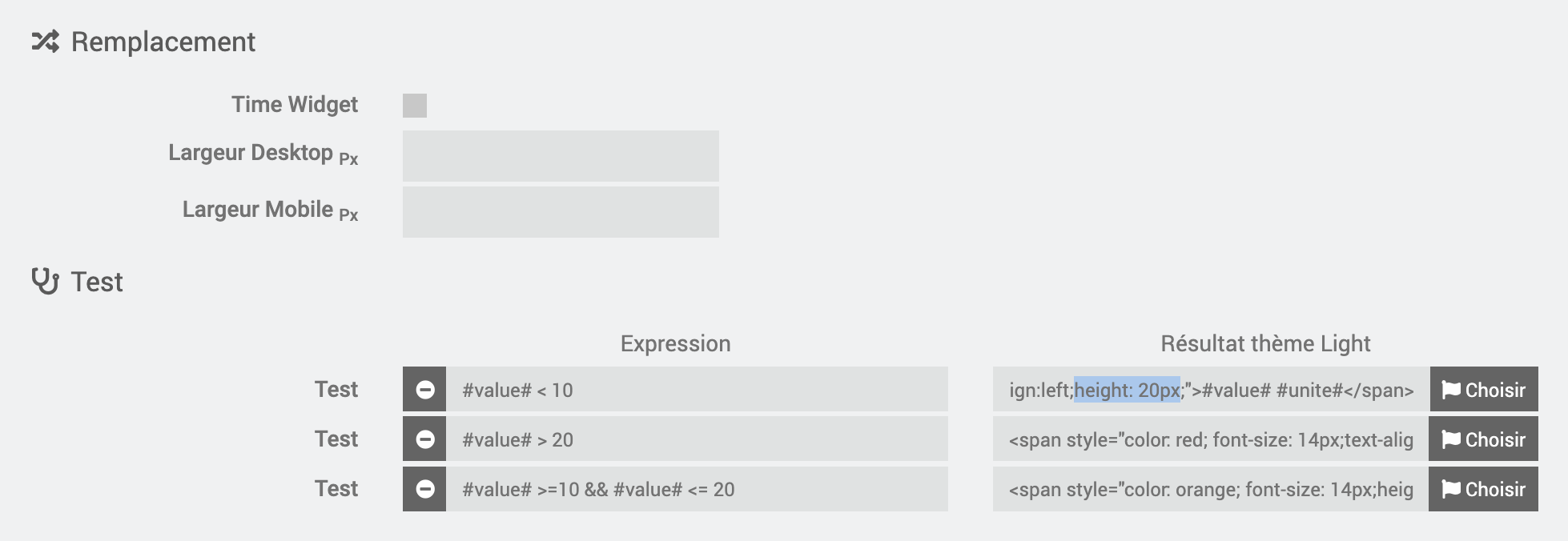

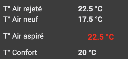

J’ai appliqué un widget afin d’ avoir une couleur en fonction de la température. Mais le problème c’est que cela ajoute des espaces au niveau du tableau dans l’option disposition. J’ai tenté de forcer avec la taille mais cela ne change rien.

Il y a quoi après text-alig ?
Si c’est:
text-align:center
, vous pouvez soit supprimer ou dans le css de la cellule du tableau mettre:
text-align:left !important;
Ça ne répond pas directement à la question technique mais pour ce besoin, je te propose de tester ça

<span style="color: red; font-size: 14px;text-align:left;height: 20px;">#value# #unite#</span>

Dans le widget, essayez de mettre:
à la place de text-align:left;
Il doit y avoir un text-align:center !important;
dans l’arborescence du document.
