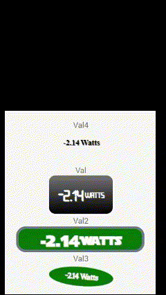

Je vous propose de partager ce widget qui permet d’afficher une valeur numérique avec un formatage graphique différent suivant des valeurs limites de test.
Exemple :
afficher en vert une valeur entre 20 et 30°C, en bleu si < 20 et en rouge si >30°C
J’ai ajouté quelques effets pour attirer l’oeil…
Les effets, les limites et bien d’autres éléments comme la police sont paramétrables…
A vous de jouer avec si cela vous intéresse
un exemple avec des sur une valeur entre -100 et 100 et des limites de test entre -50 et 50.
Je prend toutes les remarques, corrections, optimisations etc…
