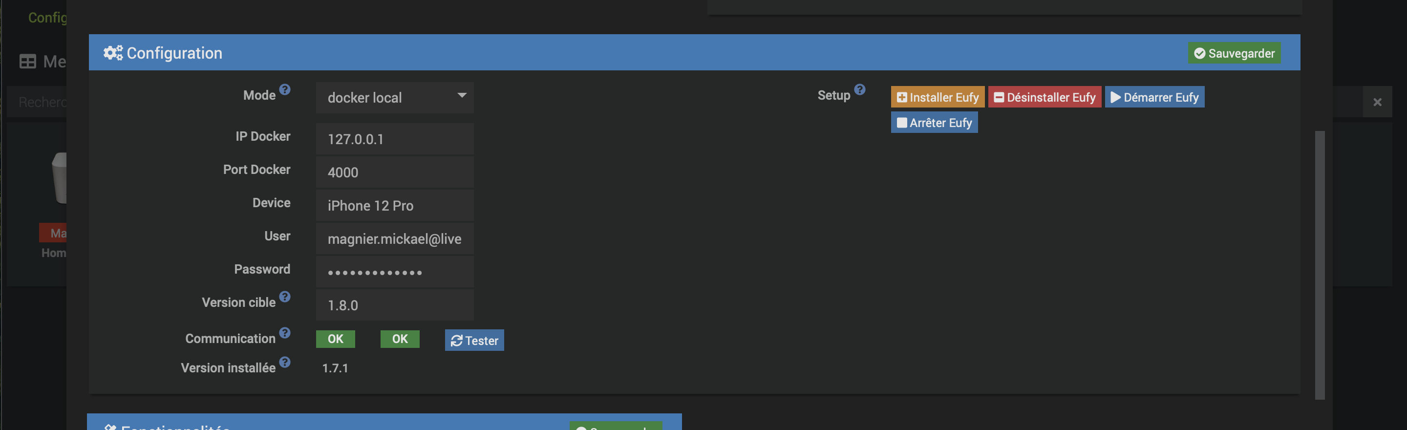

Comment monter de version ? J’ai bien la dernière version du plugins
J’ai pourtant renseigné la version cible en 1.8.0, mais rien ne se passe.
Boutons en bas a droite
Arretes le container et désinstalle l’image puis installes et demarre
Ne change rien d’autre et redémarre le demon une fois que c’est fait
