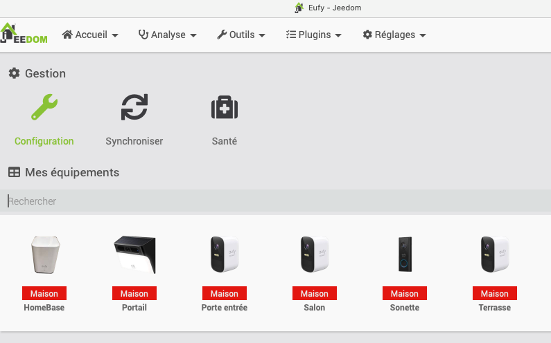

J’ai installé le PLUGIN EUFY sur JEEDOM. Tous mes appareils apparaissent bien. J’ai néanmoins constaté que les commandes, notamment Away et Home de ma T81A0 ne fonctionnent pas, alors qu’elle fonctionne bien sur ma base T8010.
Savez-vous ce qui peut « clocher » ?

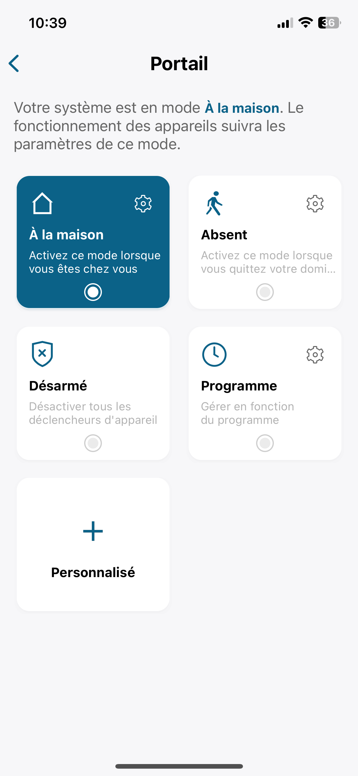

Dans les logs, à priori pas de problème. Mais le mode Absent n’est pas activé.
Si il n’y a pas d’erreur, c’est que la commande est bien passée
As tu regardé s’il y a des erreurs dans la log du deamon?
As tu rafraîchi la page de l’app Eufy en changeant d’onglet? Par défaut elle ne l’est pas…

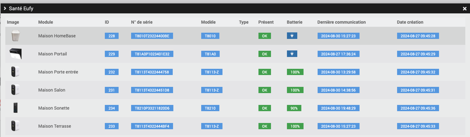

{'name': 'Portail', 'model': 'T81A0', 'serialNumber': 'T81A0P1023401E32', 'hardwareVersion': '1.0.0.0', 'softwareVersion': '1.2.6.6', 'currentMode': -1, 'connected': False}
connected': False => As tu vérifié si elle est dans la même « maison » eufy?
Sinon je vois que tu utilises le port 4000 et pas le port par défaut. Une raison particulière?
