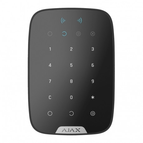

J’ai récemment eu un clavier rfid AJAX (KeyPadPlus):
ajax-keypad-plus-clavier-de-commande-et-lecteur-de-badges-rfid-pour-alarme-sans-fil-ajax
qui n’est pas pris en compte dans le plugin voici les infos bruts:
{"hub_id":"000D5AD6","type":"device","device":"KeypadPlus","firmware":"5.53.1.55","createtime":"2021-07-29 10:52:27","applyDevice":"KeypadPlus","updatetime":"2021-07-29 11:01:38","batterytime":"2021-07-29 11:01:38"}
