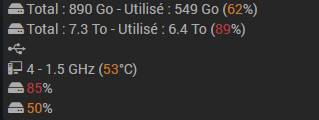

Après avoir fouiller dans le code du plugin et chercher sur internet à quoi correspondaient les différentes commandes, j’ai réussi à récupérer les pourcentages d’occupation des volumes 2 et 3 avec les commandes suivantes:
df -hl 2>/dev/null | grep 'volume3' | head -1 | awk '{ print $5 }'
df -hl 2>/dev/null | grep 'volume4' | head -1 | awk '{ print $5 }'
Ce n’est surement pas très propre et je ne comprends pas tout, mais étant une bille en linux, je ne ferai pas mieux.
En tout cas ça marche et ça me renvoi la bonne valeur numérique.
Par contre on peux récupérer seulement 2 infos, c’est dommage de ne pas pouvoir avoir quelque chose de plus cohérent avec les volumes 1 et 2.
Mais c’est juste pour chipoter puisque la taille total peut se renseigner à la main (dans un virtuel) et la capacité utilisée découle du pourcentage.
