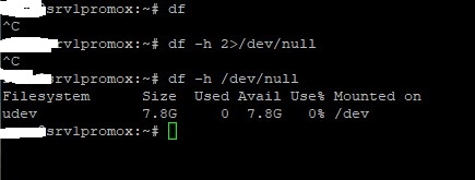

bon, c’est un peu compliqué
si je fais
  • ta commande en entier je n’ai aucun retour, je suis obligé de faire ctrl C.
  • df seul pas de retour non plus - Ctrl C
  • df -h /dev/null - Là j’ai un résultat
    Capture d’écran 2024-09-13 184401
Dis moi si tu veux que teste d’autres commandes

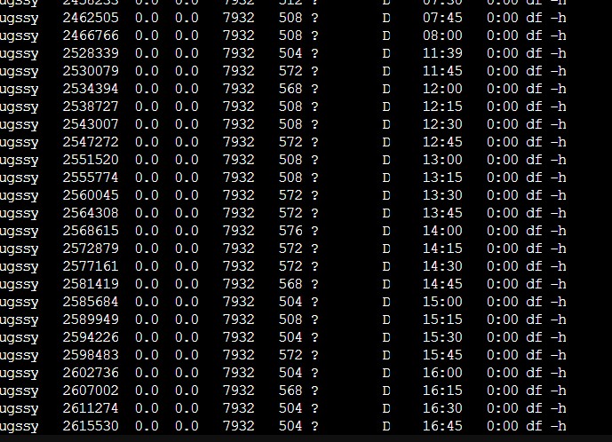

J’ai trouvé un truc bizarre en cherchant:
j’ai trouvé plein de processus en statut « D » qui sont en attente quand je fais un : ps aux | grep ‹ D ›
Capture d’écran 2024-09-13 191302
du coup j’ai redémarré mon serveur Proxmox et là… la commande que tu m’as demandé de tester fonctionne
et du coup… le plugin fonctionne aussi
