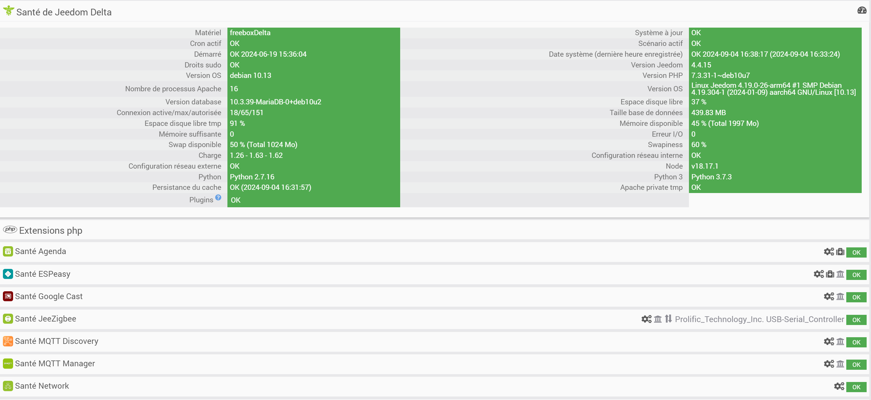

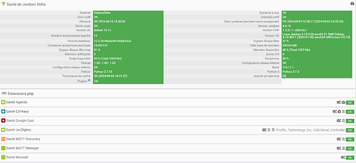

voilà la capture d’écran de la page Santé

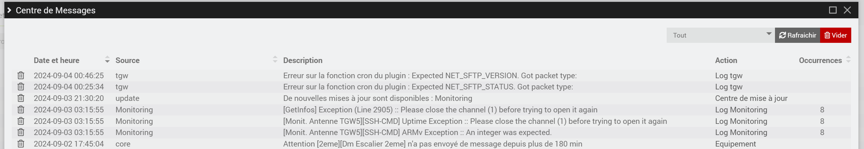

erreur rencontrée ce soir
0010|[2024-09-02 21:31:04]ERROR : [Monit. Antenne TGW5][SSH-CMD] ARMv Exception :: An integer was expected.
0011|[2024-09-02 21:31:04]ERROR : [Monit. Antenne TGW5][SSH-CMD] Uptime Exception :: Please close the channel (1) before trying to open it again
0012|[2024-09-02 21:31:04]ERROR : [GetInfos] Exception (Line 2905) :: Please close the channel (1) before trying to open it again
j’utilise le plugin pour surveiller 3 RPI en debian 12, 1 endebian 11 et jeedom en debian 10
la TGW5 en question est en debian 12 installée fraichement
aucune commande perso
jeddom+plugins, tout est en dernière version sauf l’OS qui est encore en debian 10

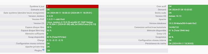

voila ma page santé avant màj

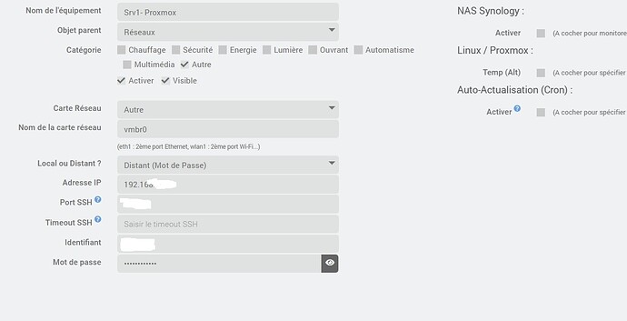

Je suis en 4.3.23, depuis la mise à jour du plugin Monitoring en 2.5.12, j’ai un message d’erreur « Srv1- Proxmox][getInformations] Exception (Line 2905) :: Please close the channel (1) before trying to open it again » pour mon serveur Proxmox. Mon serveur Proxmox est en Debian 11.
Mais je n’ai pas de problème sur le monitorage des VM, ni de mon NAS Syno.

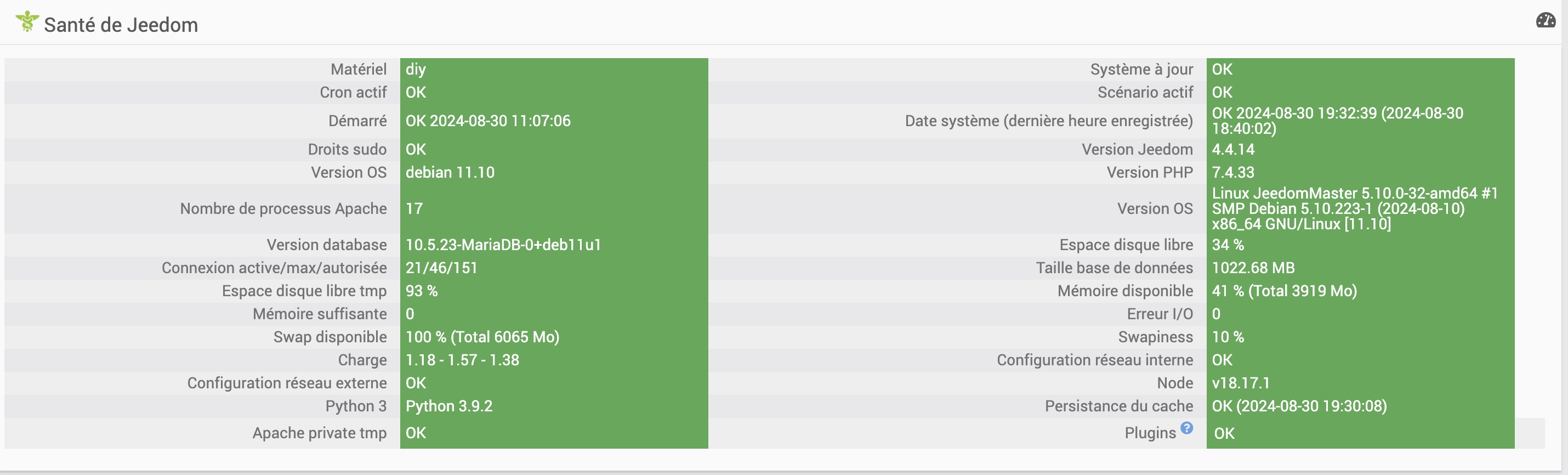

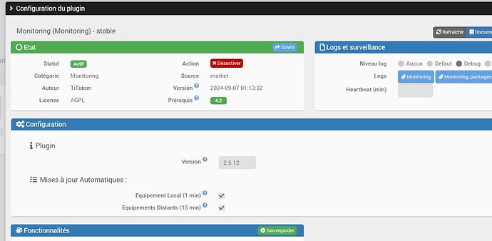

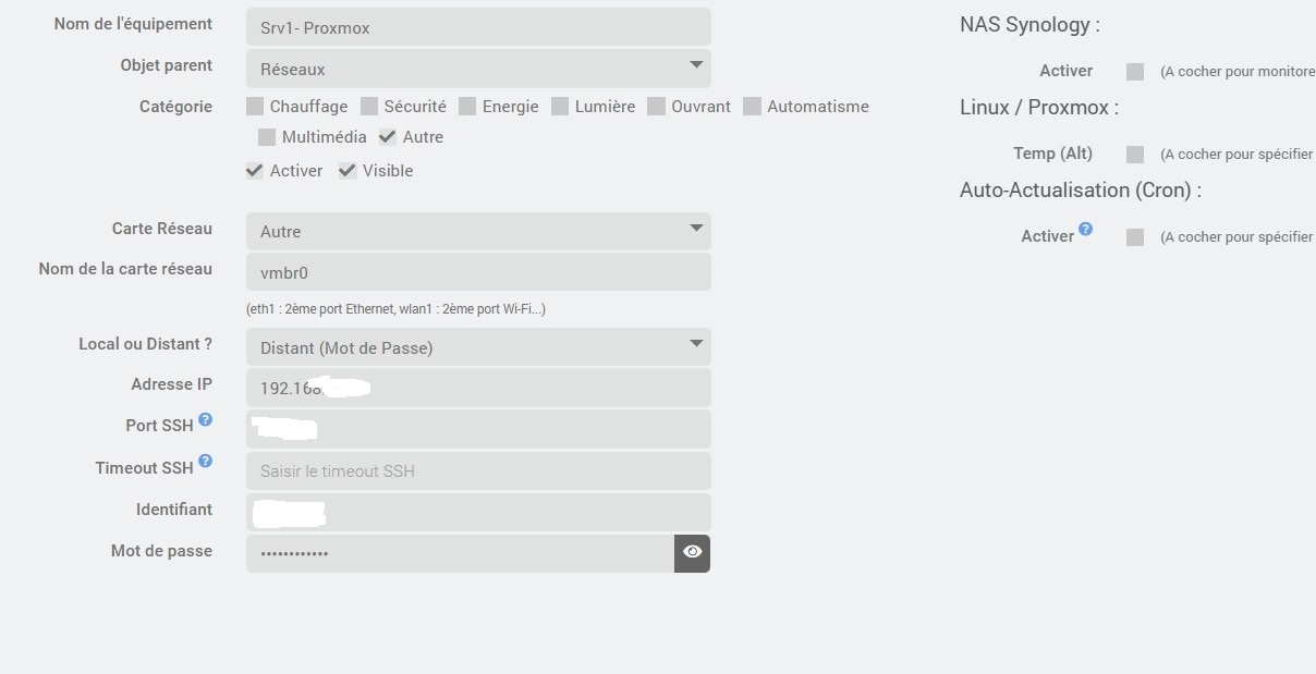

Je vous joins mes log en Debug et quelques captures d’écran
Merci par avance pour votre aide
