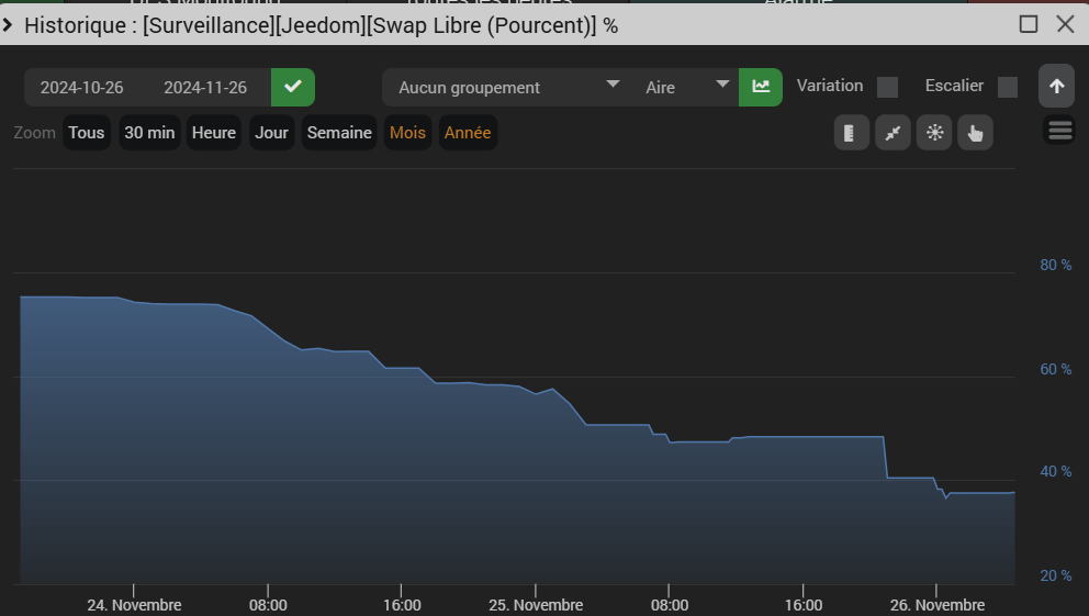

J’ai aussi le même soucis avec le swap qui s’effrondre et par la suite plantage de ma smart…

Ce matin quelques memoires insuffisantes et on a je pense evité le plantage de la box. (Le swap etait à 0 et est remonté seul apres le pic se de charge)

Ben voila, je met le screenshoot complet:
Et juste pour remettre un coup de swap … :face_with_hand_over_mouth: :wink:

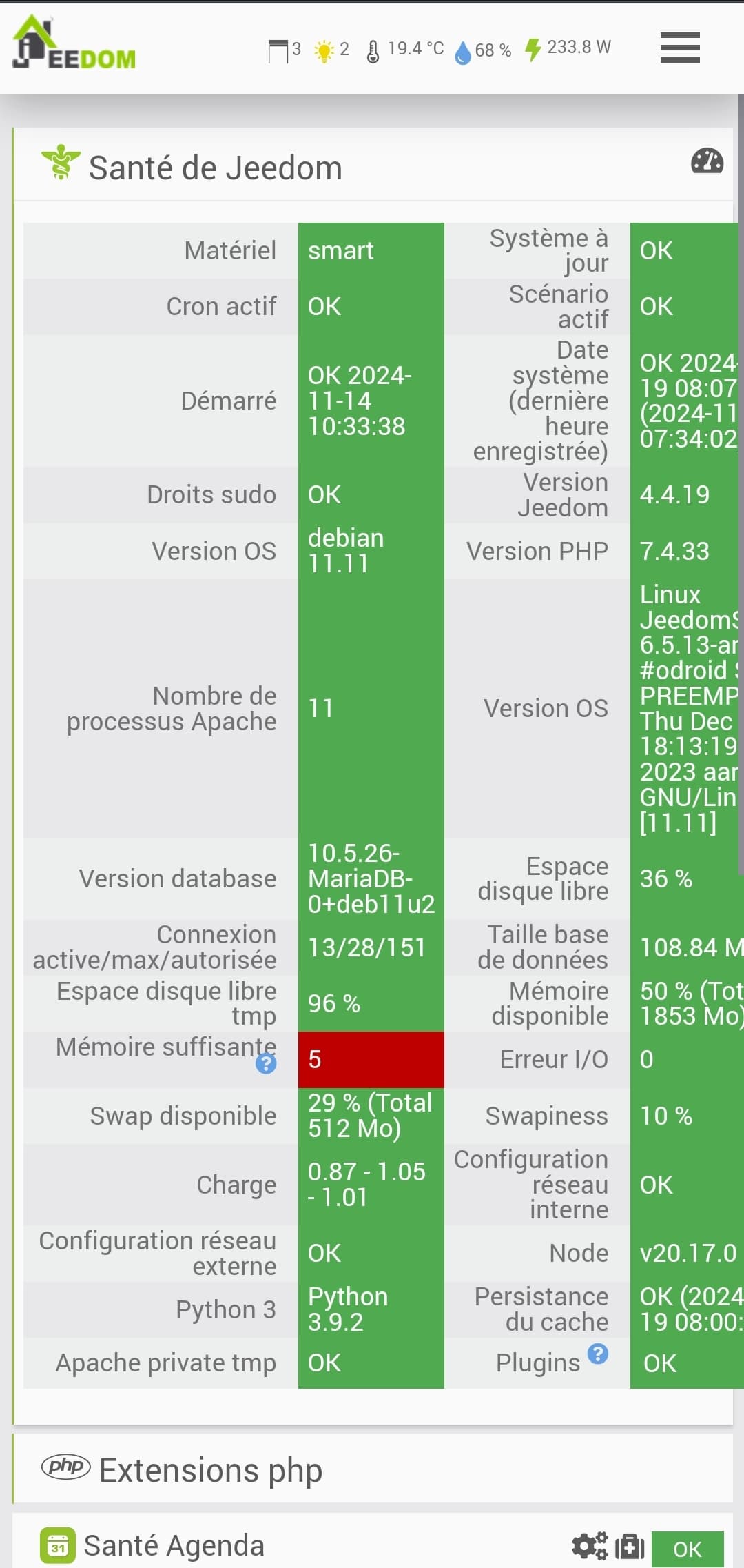

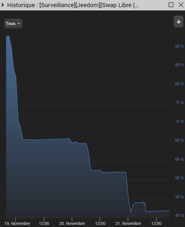

Je n’y connais rien mais les seuls trucs que j’ai constaté, c’est que :
  • la RAM disponible reste assez stable
  • le swap diminuer au fil des jours, mais la ram reste stable (Faut il historiser pour aider au debug ?)
  • Il me semble que le swap diminue fortement au tout début de la journée, c’est a dire quand le jeedom a fait son backup sur le synology. Est-ce un hasard ?
  • quand le swap est à 0, j’ai « erreur suffisante » qui s’incrémente, pourtant, il reste plusieurs centaines de MB de ram !
A ce moment, la seule solution que j’ai trouvé est de redémarrer la box complètement.

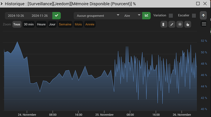

Mettez la RAM en historisation, laissez tourner et regardez comment évolue la RAM aussi (vous pouvez avoir une surutilisation de la RAM qui fait que des process vont être déchargés en swap, puis une libération de la RAM (–> Impression qu’elle n’a pas bougé)).
Lorsque le SWAP sera à 10%, relancez le daemon broadlink et regardez l’impact sur la RAM :triumph: et sur le SWAP

… Peut être qu’un jour dans ce post, on aura un historique de RAM … peut-être :pray::pray::pray:

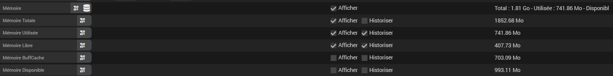

Concernant la ram, je suis un peu perdu.
Voici ce que le plugin monitoring me donne:
Qu’est-ce qui est important: la mémoire libre ou la mémoire disponible ?
C’est quoi la mémoire BuffCache ?
Bon, j’ai activé l’historisation de la mémoire libre et de la mémoire utilisée

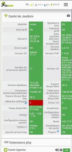

Après redémarrage des daemons:
