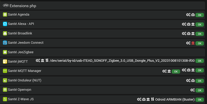

Mettez ici la partie basse de la page Santé de Jeedom, celle ou justement il y a les plugins avec des Deamons. Peut être que l’on va identifier ceux qui sont connus pour créer cette situation.

J’ai identifié ces deux plugins. Apres les avoir redémarré je suis passé de 7% de swap disponible à 30%.
