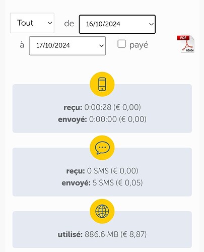

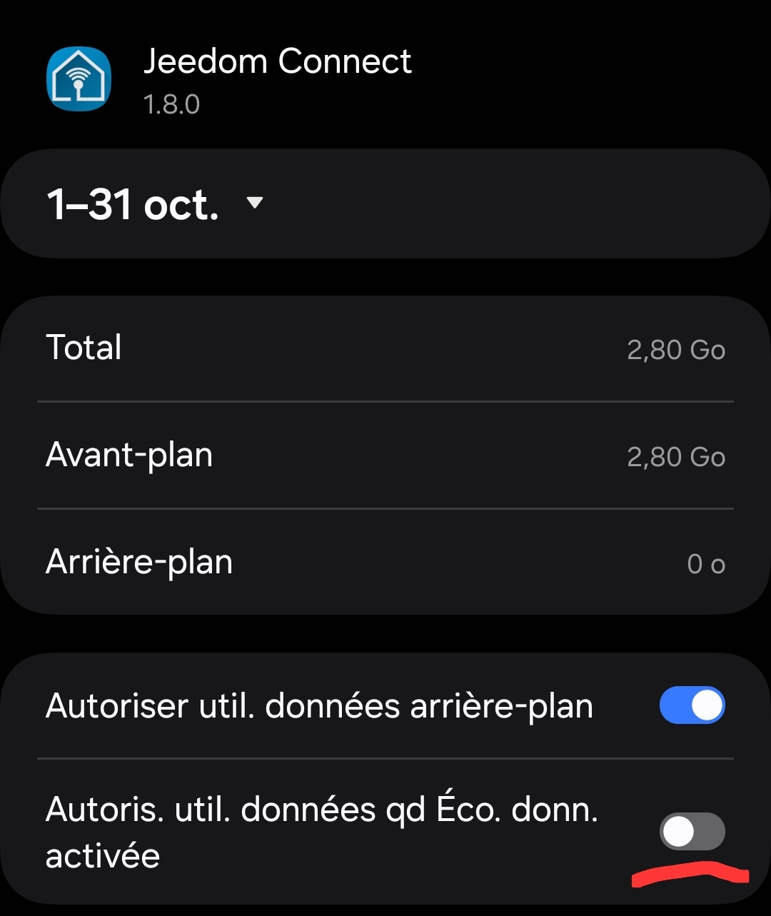

Je reviens de France, et étant aller 2x ce mois ci je vis que jeedomconnect à consommé la blinde de data alors que j’ai le mode économiseur de données activée quand je suis en roaming.

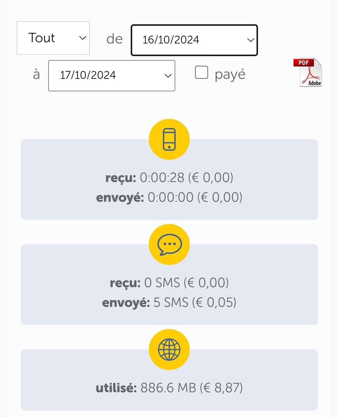

J’ai reçu une alerte suite à une consommation anormal à l’étranger et j’ai donc vérifié.

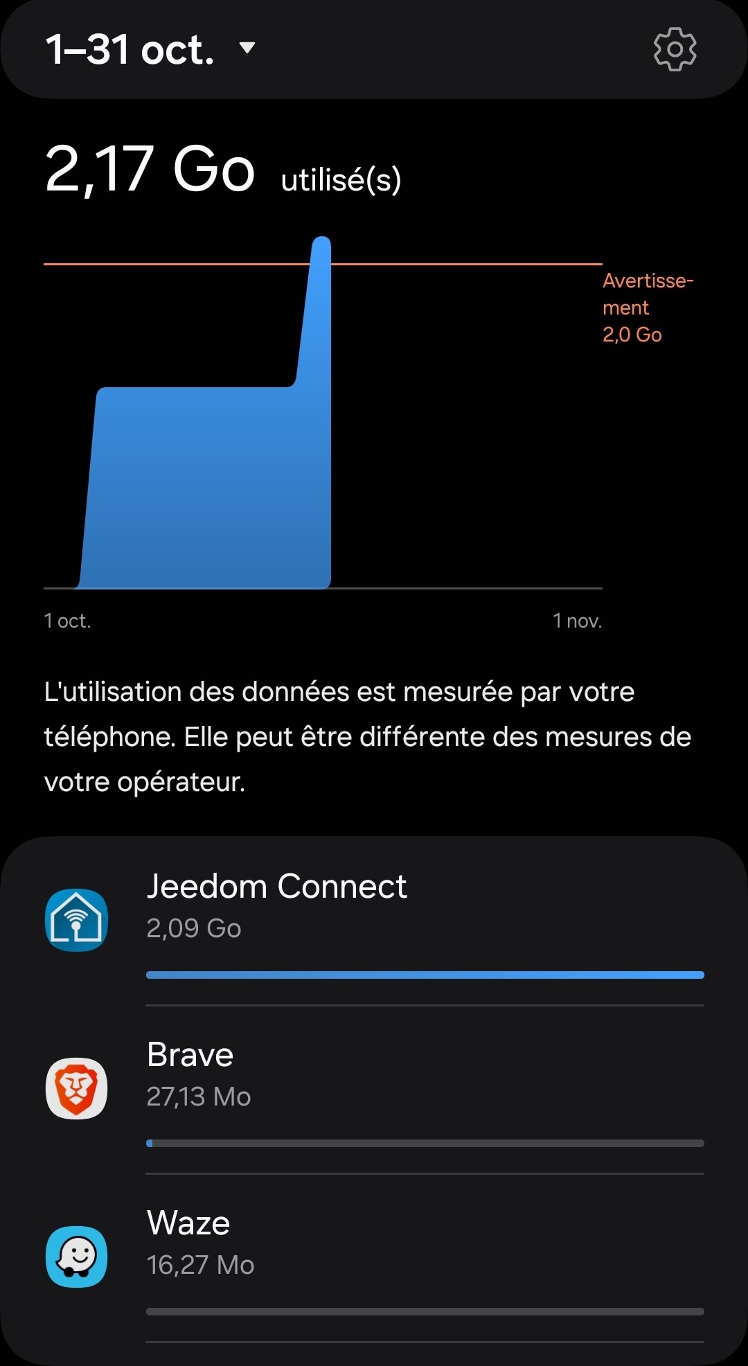

J’ai reçu uniquement 2 notifs sur l’après-midi et ouvert l’application et plus de 800Mo de données utilisées :grimacing:

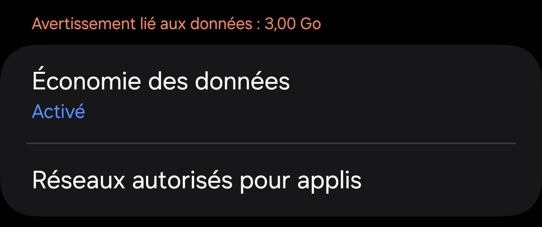

Je trouve cela énorme déjà, mais surtout l’application ne semble pas avoir tenu compte de l’économiseur de données…
Je n’ai pas exclu jeedomconnect pour l’autoriser à bypasser l’économiseur de données.

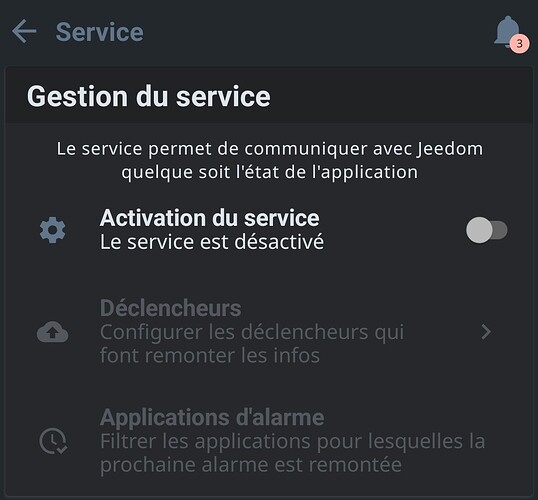

Mode service non activé
Vous voyez d’où cette surconsommation peut venir?
Je peux donner des infos complémentaires si je n’ai pas pensé à tout

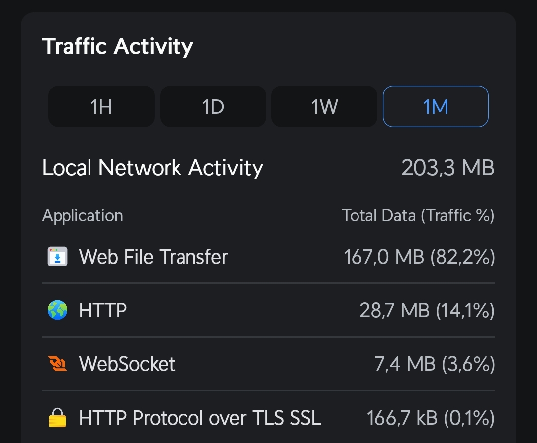

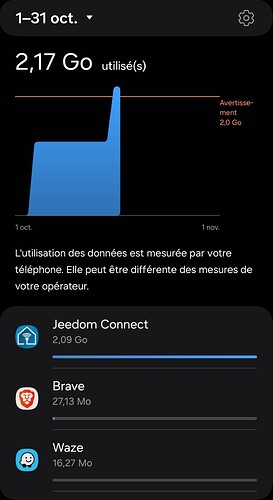

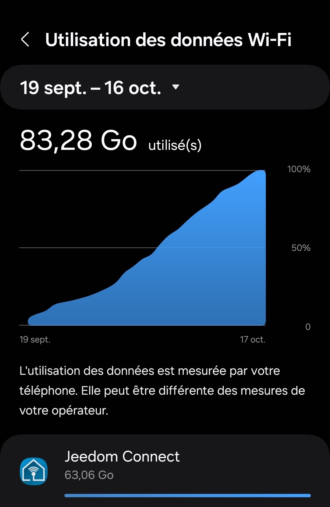

En complément les données wifi sur 1 mois depuis mon smartphone (Samsung A52) 60 Go :grimacing: :
Depuis le smartphone de ma femme (moto G8) aucun souci, elle a aussi une variante de mon interface avec un accueil différent. Elle l’utilise 1x semaine depuis qu’il y a le nspanel, même pas 10Mo/mois
Et celui-ci depuis le nspanel qui à une interface plus light mais issue de celle du smartphone à la base. Il est sur un autre réseau donc j’ai le trafic de connexion websocket dans le FW ( le smartphone non car même réseau que Jeedom). Quelques Mo seulement et il est tout le temps allumé.
Il n’a que jeedomconnect et connecta comme app (clim Daikin) et il est en mode daemon depuis le 1er octobre, pas un mois.

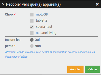

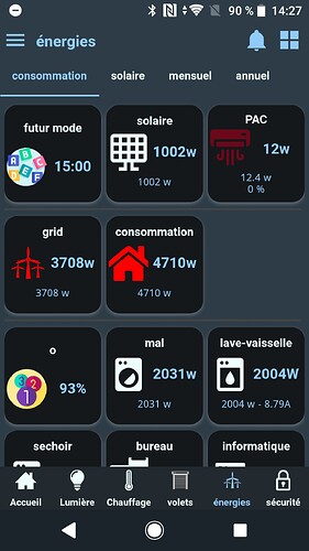

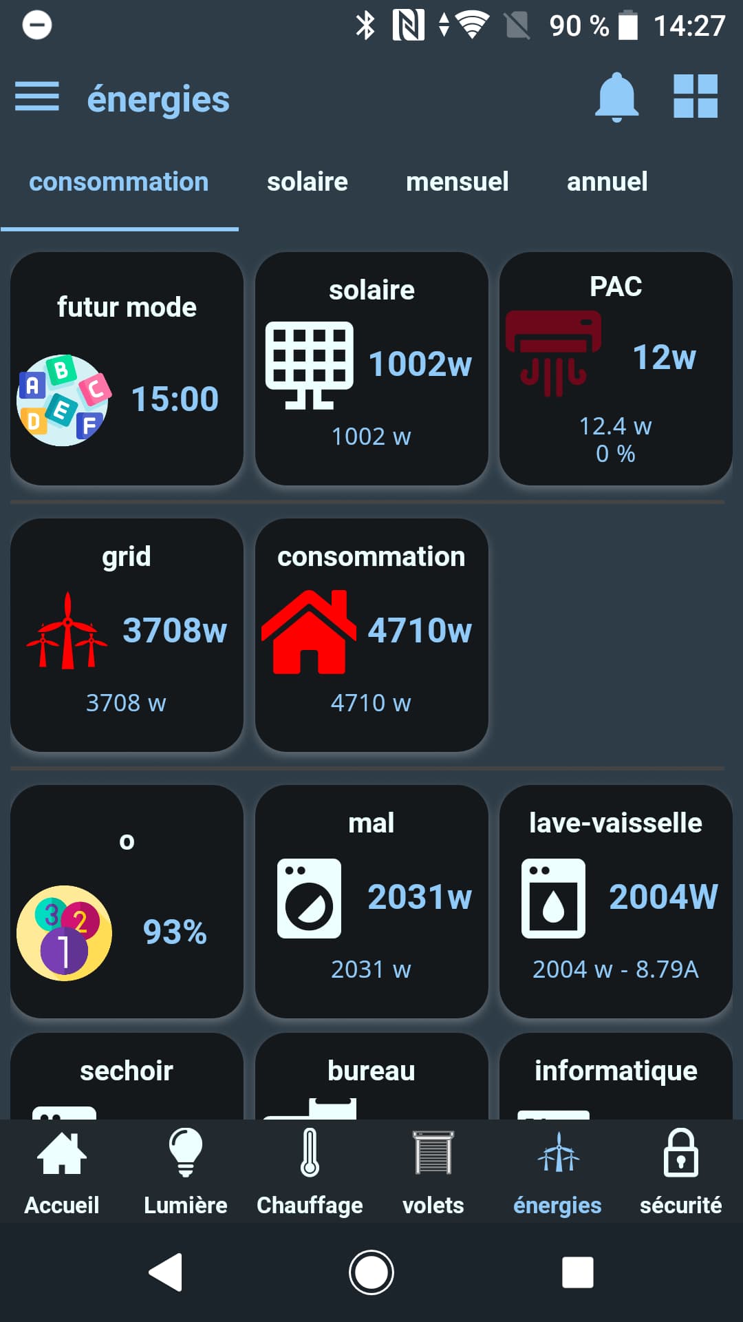

J’ai donc lancé une copie sur le smartphone xperia_test en mettant inclure des perso. Celui-ci a eu une réinstallation de la v 1.8.0 du github. J’ai vu un bug en faisant ça :
Mais lorsque j’ai navigué dans les menus, les perso n’ont pas été pris, voici un exemple :
Au lieu de :
Il semble que l’option de copie des perso est inversée.

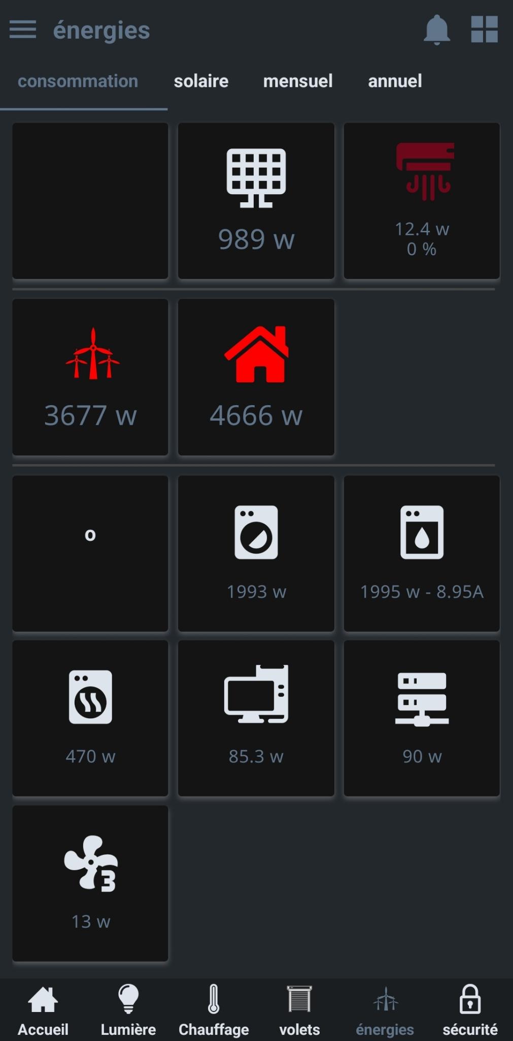

J’ai copié mon profil vers le smartphone de ma femme motoG8, sans reset. Je n’ai pas copié les perso pour ce test :
Là les perso ont été recopiés (nouveau menu énergie > consommation qu’elle n’avait pas avant.
==> Cela confirme l’inversion lorsque je coche l’option d’inclure les perso suivant cet ordre : copie du profil depuis la config samsungA52, dissocier l’ancien device zombie (suppression de l’app), génération du qrcode, installation de l’app et scan du qrcode.
