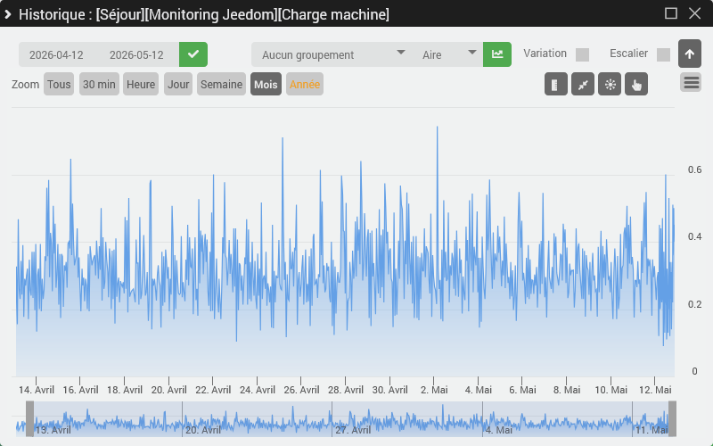

Même si en vrai, perso mon RPI4 dépasse rarement les 0.5, c’est juste pour illustrer ce qu’est le load et qu’il ne faut pas forcément s’affoller dès qu’il dépasse 1.

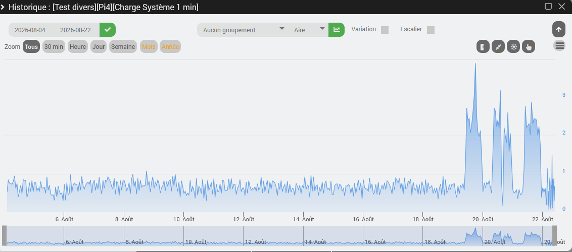

Je n’aime pas laisser un sujet en plan, aussi, je vais apporter un nouvel élément.
A force de me pencher sur ce problème de surcharge du Pi, j’ai constaté qu’elles survenaient dès que je me connectais à Jeedom via mon PC. Pour être bien certain de ce fait, j’ai relevé le diagramme de charge. Voici le relevé depuis que je suis parti en vacances et rentré le 19 aout. Clairement, dès le 19 , les surcharges reprennent avec la connexion via mon pc.
Question : est-ce normal que le PI soit autant chargé même si je ne travaille pas sur le PC connecté ) jeedom ? En quoi cela provoque t il une surcharge ? Est-ce la lecture des valeurs affichées sur l’écran ?

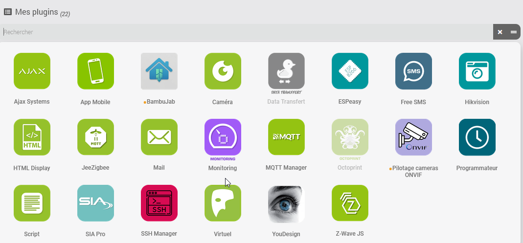

C’est peut être aussi un ‹ truc › qui gère ta présence qui fait cela.
As-tu un plugin ou script ou scénario qui gère la présence dans ton foyer ?
Je n’ai pas de détection de présence. Voici la liste des plugin actifs :
Affiches tu des vidéos /images sur ton jeedom ?
Une conversion de format pour l’affichage entre ce que jeedom reçoit de la caméra et ce qu’il affiche.
Cete conversion n’est faite que si la caméra est à l’écran
Norbert
En effet, j’ai bien des vidéos (cams) sur la page d’accueil.
Je te remercie pour cette info qui va me permettre de mieux organiser mes designs pour ne pas solliciter inutilement le PI.
