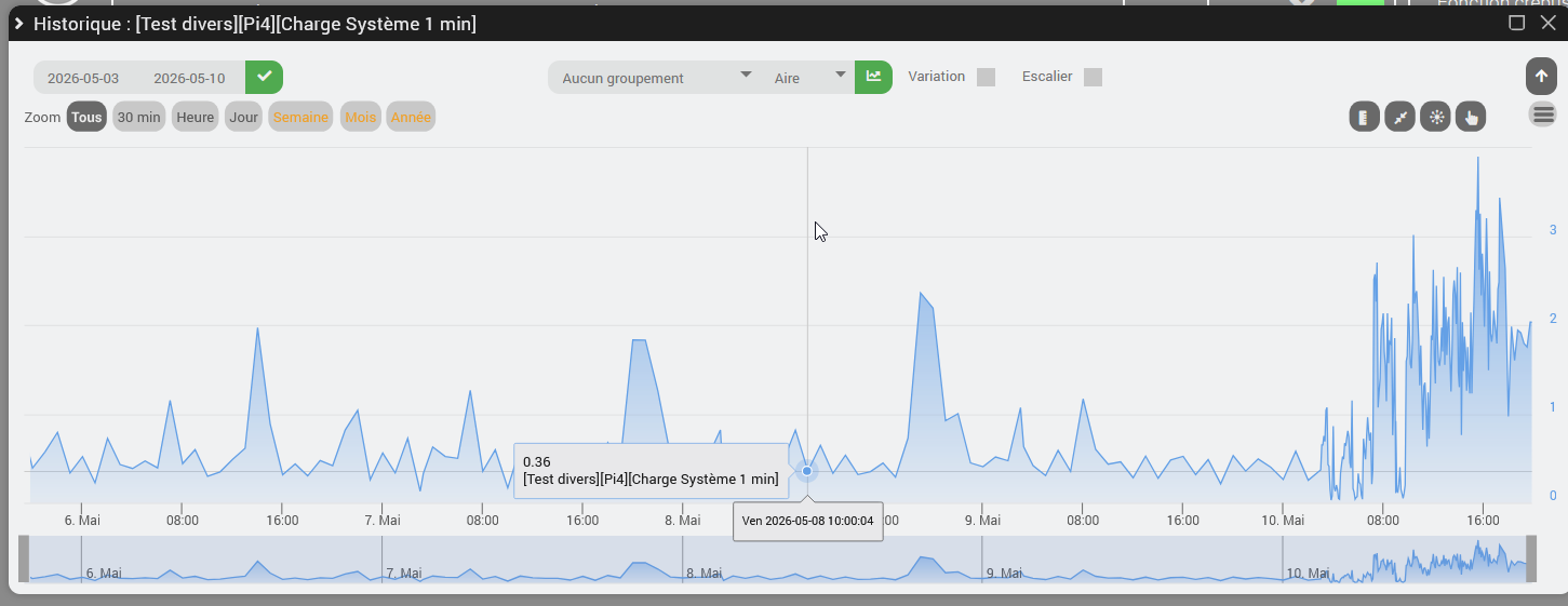

Depuis le we dernier, j’ai mis en place un graphe de la charge de mon PI4 . SI la semaine s’est à peu près passée normalement « domotiquement parlant », depuis 7 h du mat, sans que ne touche à quoi que ce soir (d’ailleurs à 7h ce matin, je dormais !) le PI affiche une charge élevée. J’ai rebooté il y a 1 heure , mais sans aucune amélioration.
Ce PI ne sert qu’à la domotique.

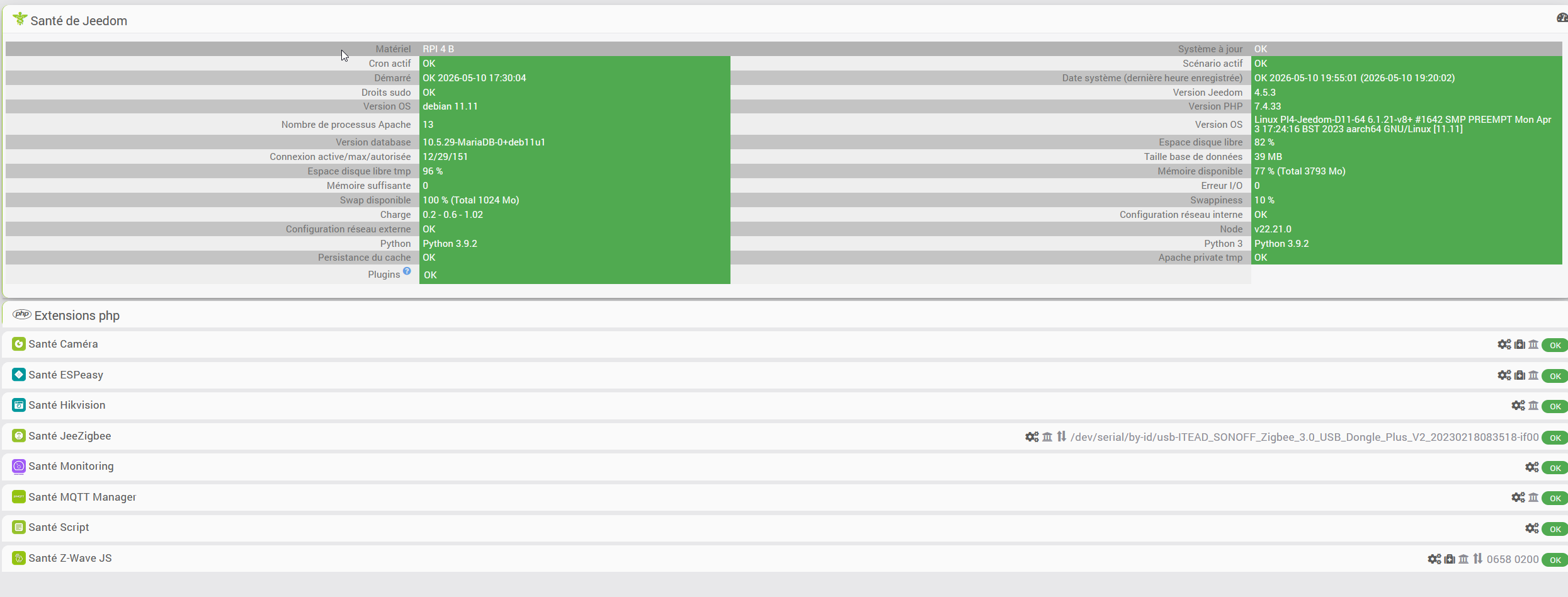

Voici l’état de santé actuel :
Ma question est : comment puis-je arriver à trouver ce qui semble charger le PI, quels tests puis-je faire pour débusquer le ou les coupables :wink: ?

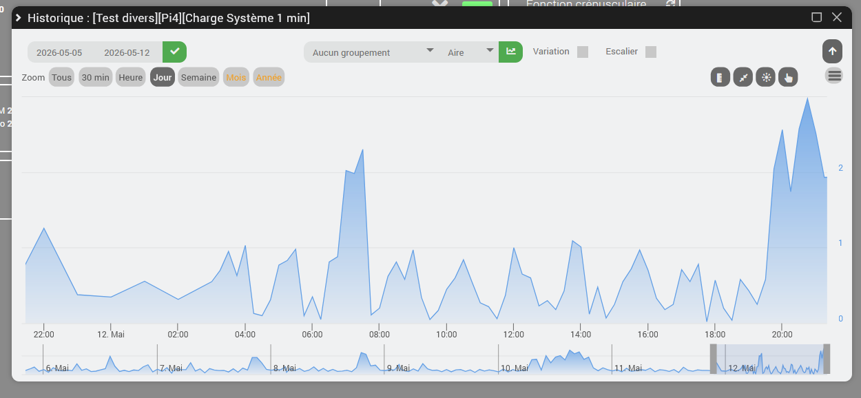

Je rajoute le graphe de la charge CPU. Actuellement le PI est calme, mais on voit la période de surcharge datant d’hier entre 7h00 et 20 h. Cette période a fini par entrainer (?) l’arrêt du démon Zwave-JS alors que ce plugin était très stable jusqu’à présent.
J’attends un autre pétage de câble du PI pour comparer…

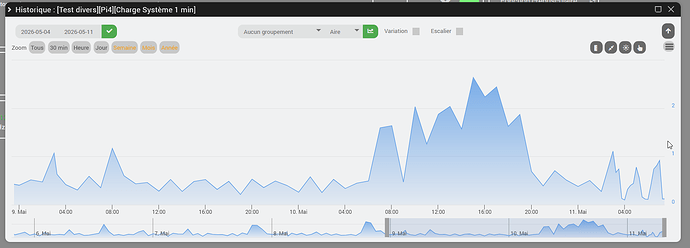

Apparemment mon pi recommence à se surcharger :
Voici le relevé en SSH

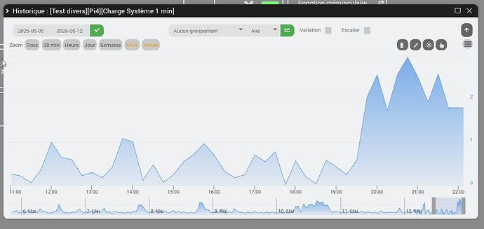

La charge continue depuis 19h30:
Un accalmie :
