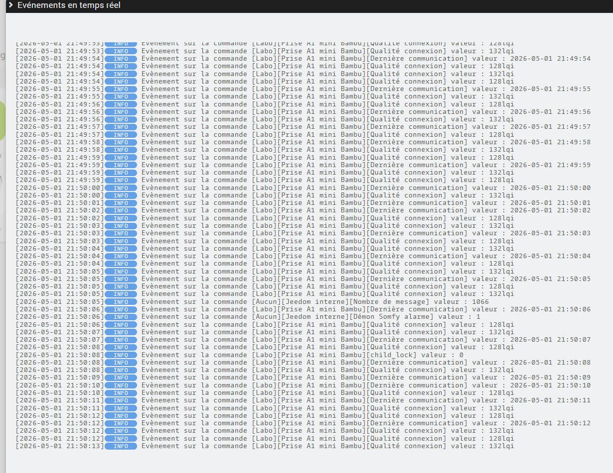

    J’ai constaté que la charge du CPU peut monter entre 2.5 et 3.2 sans que je ne sollicite la domotique, puis redescend à moins de 1.0 Avec un PI4 cela me semble très (trop)élevé.

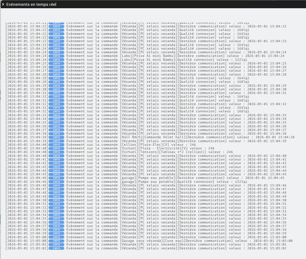

    En suivant les log en temps réels , je m’aperçois que mes prises NOOS sous zigbee semblent surcommuniquer.
    prise nous
    J’en déduis que cela peut saturer le PI.
    VOici les logs :

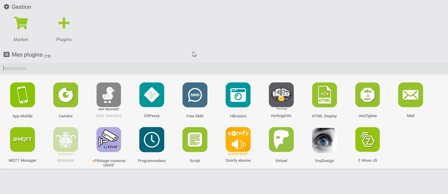

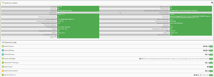

Je joins la santé et la liste des plugins utilisés.
D’après vous que puis-je faire pour résoudre ce problème ?

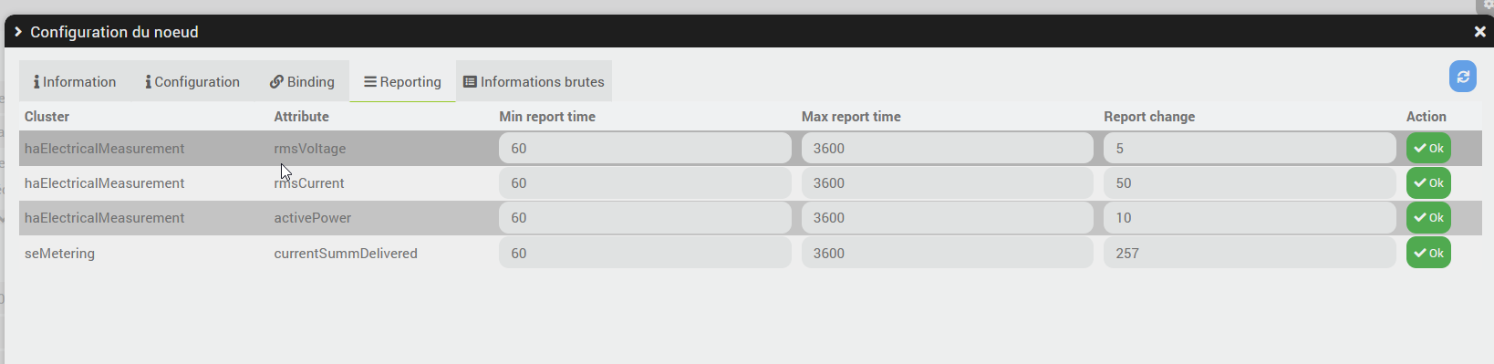

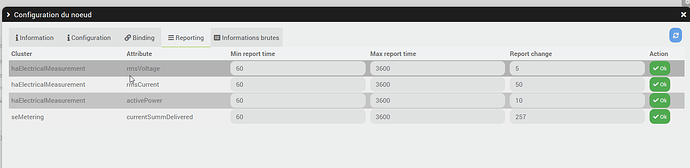

Apparemment les changements ne tiennent pas si j’augmente les valeurs alors que je valide chaque ligne séparée avec OK.
Ici j’ai passé les valeurs à 60 sec, mais si je quitte le module les valeurs reviennent à 5sec.

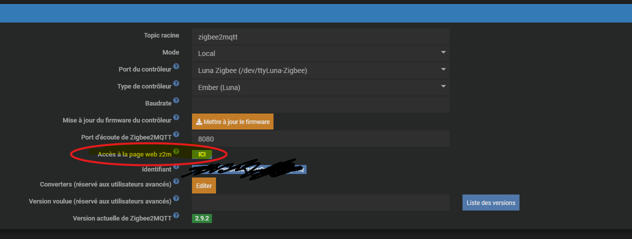

Tu peux aussi le faire depuis l’interface web de Zigbee2MQTT (z2m)
Pour y aller :
menu configurations du plugin. Copier la valeur de l’identifiant, puis, en face de ‹ Accès à la page web z2m ›, cliquer sur le bouton ICI ; ca ouvre l’interface web de z2m.
S’il y a une demande d’authentification, il faut coller la valeur de l’identifiant qu’on a copié auparavant.

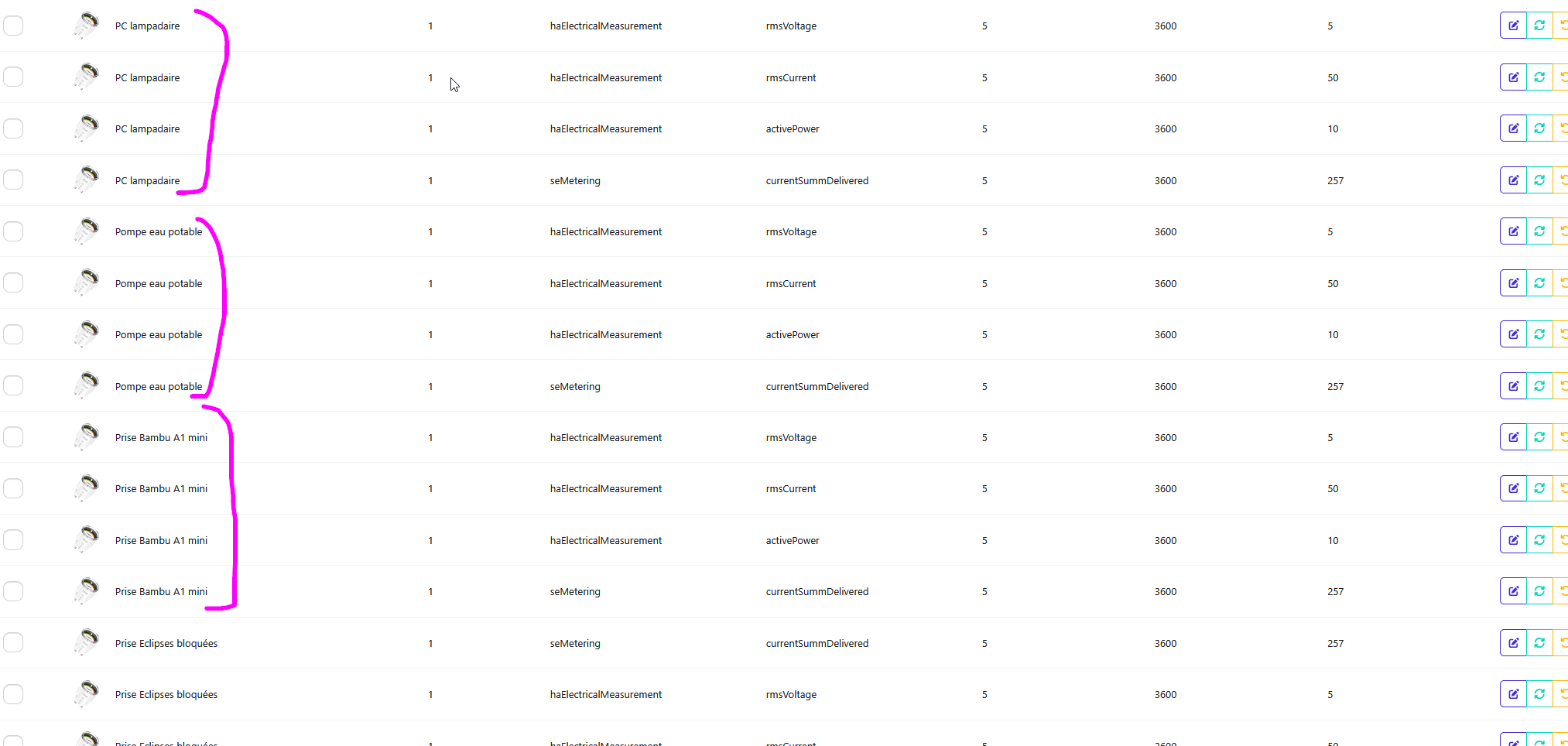

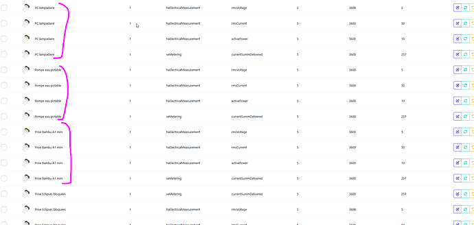

Dans l’onglet rapport j’ai X fois le même Device est-ce normal ?

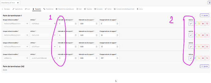

Onglet RAPPORT :
je modifie (par exemple) la valeur 5 dans la colonne 1 puis valide pour chaque ligne avec la coche colonne 2. Malgré cela, la valeur retourne à 5 .
Ai-je mal compris ?
Tu as cliqué sur le menu ‹ Rapports › de l’écran d’accueil ; tu vois le rapport de tous tes devices.
Dans la copie d’écran que tu envoies, on voit bien des devices différents …

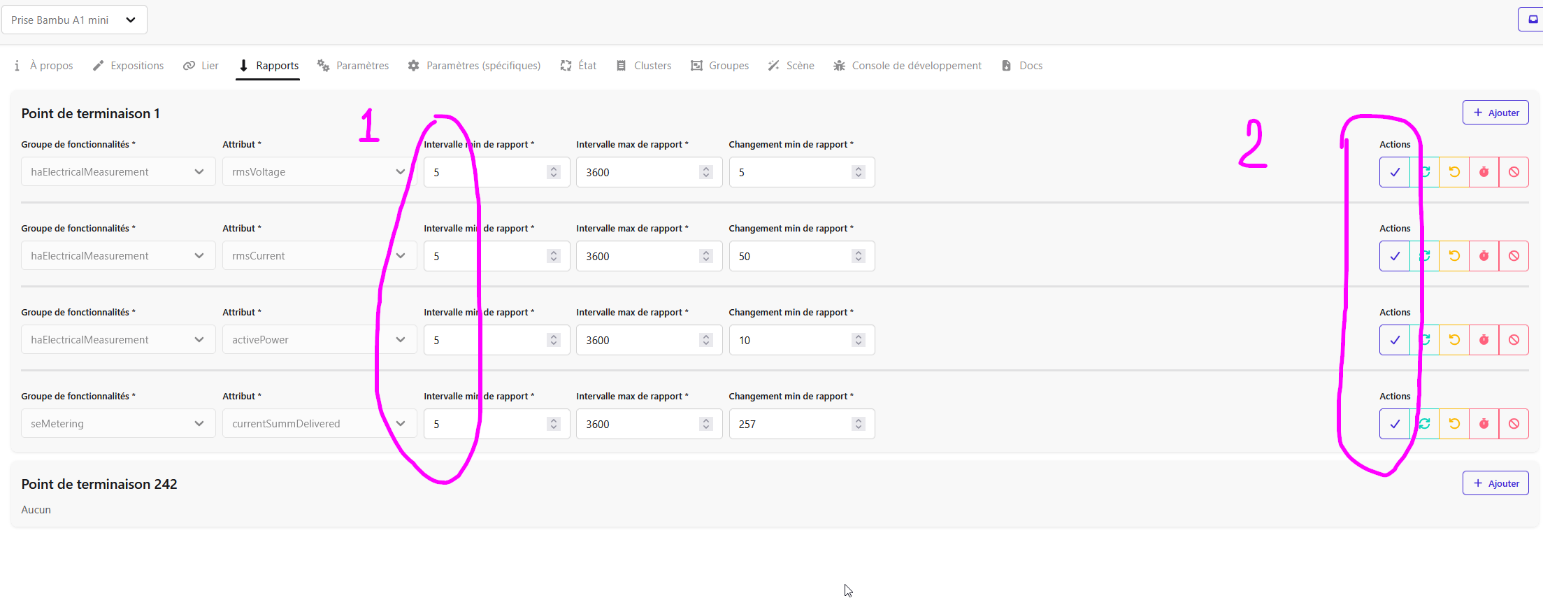

Je t’avais proposé :
  • depuis le menu d’accueil, tu cliques sur le device désiré ; ou alors, tu choisis le menu ‹ Appareils ›, puis tu choisis ton device.
  • tu arrive maintenant sur la page principale de ton device. Dons les onglets du haut, tu cliques sur l’onglet ‹ Rapports › ; à ce moment, tu ne vois que les paramètres modifiables du device choisi.
Tu es certain ?
quand le le fais, par exemple sur la première ligne (chez toi, rmsVoltage) :
Je change la valeur (chez toi, 5) en 60, par exemple ; puis je clique que la coche action que tu as entourée, correspondant à la même ligne.
Alors, cette ligne semble disparaitre ; en fait, elle passe en dernière ligne ; et chez moi, à la bonne valeur.
C’est un peu déroutant. On peut croire qu’on n’a pas modifié la valeur, car le paramètre affiché à la place n’est plus le même.
Ensuite, si je vérifie dans jeedom, je vois que la valeur a bien changée.
Ca ne fonctionne pas comme cela chez toi ?

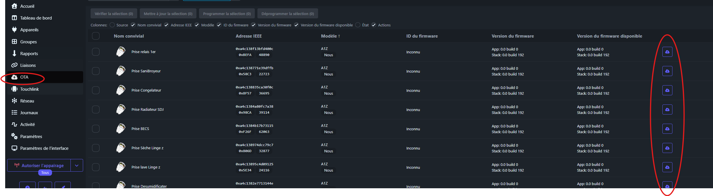

Il me semble que j’avais resolu cet exces de surcommunication en mettant à jour le firmware des prises.

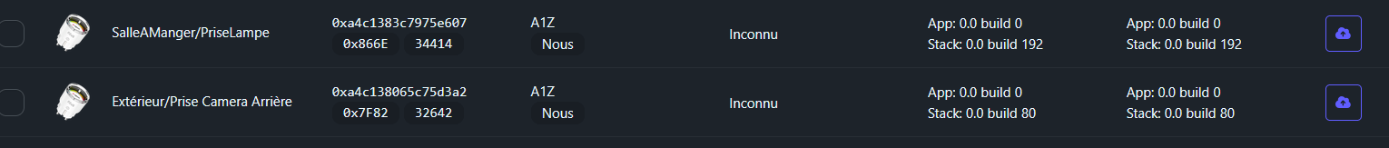

Actullement j’ai celui ci
App: 0.0 build 0
Stack: 0.0 build 192

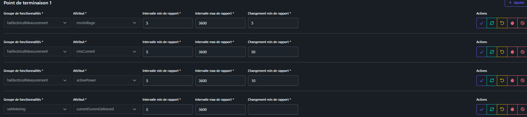

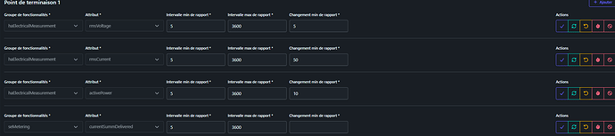

et au cas où voici le parametrage de mes rapports

Pour une raison que je connais pas , les 4 valeurs ont bien été mémorisées alors j’ai fait exactement la même procédure qu’hier.
Re bonjour,
J’avais exactement les mêmes paramètres que toi. Maintenant j’ai réussi à rallonger le délai de 5 à 60 sec.
Je n’ai pas su lire la version du firmware de ces prises. Pas trouvé l’endroit !

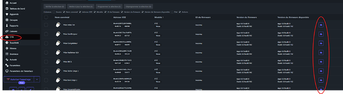

si tu vas dans le frontend de zigbee2ùmqtt tu le veras
pour y accéder si tu es sur le même réseau que ta box clic sur « ICI » - l’identifiant est celui qui est juste en dessous de « ICI »:
et dans zigbee2mqtt vas dasn « OTA » et clic sur le nuage pour chacune de tes prises
J’ai aussi des Nous A1Z, de deux générations différentes avec des firmwares différents.
