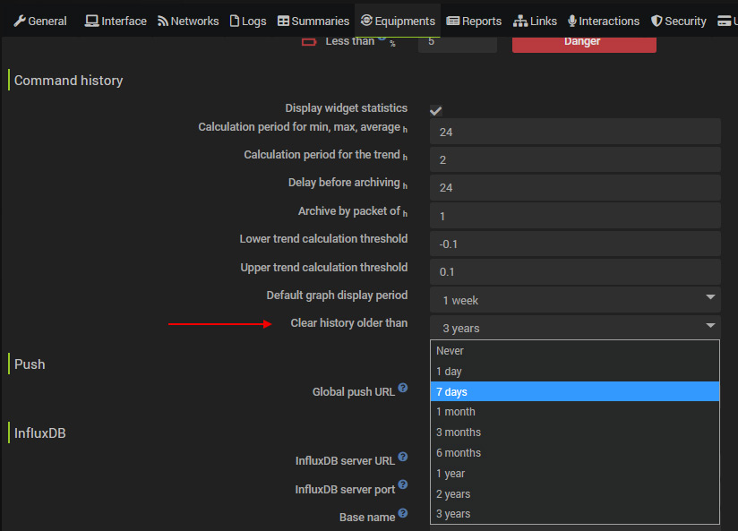

En parallèle, j’ai trouvé cette page qui a 3 ans :
Pensez vous que la commande delete * from historyArch where datetime < « 2016-12-20 »; est toujours bonne depuis les dernières version de la V4 ? Puis je suivre ce conseil ?

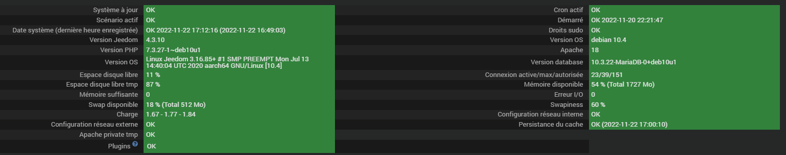

J’ai supprimer beaucoup de chose sur ma Jeedom smart 4.3.10 (dont beaucoup d’historique) mais la cela n’a rien changé sur la taille disque.
Avant de tout casser, est ce qu’on peut faire sur une Smart : mysqloptimize -o -A -u root -p
Et depuis ou faut il le faire ?
Administration Système ou Administration Base de données ?

mais ici, je posai la question car apres avoir supprimé tout l’historique de mon jeedom ma taille n’a pas changé, donc je me suis demandé si il fallait faire un optimise de la base, si c’était autorisé sur la smart, et comment faire :grinning:

Merci j’ai déjà effectuer cette commande, je viens tout juste de supprimer OpenZwave ( basculé a 100% sur le nouveau ZwaveJS) et je suis a 11% sans aucune sauvegarde,
Mes sauvegardes font 190 Mo et je n’ai que 1 en rétention
Ayant supprimer beaucoup de ligne dans la base ( suivi conso / historique … ) je voulais lancer une optimisation de la base, mais déjà, je ne sais pas le faire, et peut être que ce n’est pas nécessaire ( fais automatiquement de temps en temps ?)
