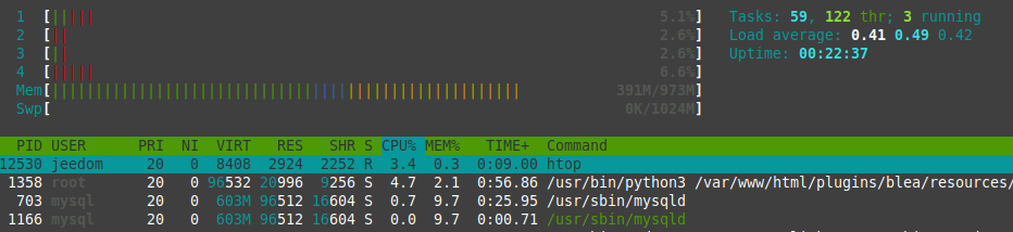

Je pense que mon problème est résolu.
Après avoir continué de fouiller et essayer diverses solutions, je suis tombé sur ce sujet
Et en suivant le lien intégré, j’ai supprimé l’historique.
Je suis aussi allé dans ce menu et j’ai mis « Purger l’historique si plus vieux que » à 1 an, ça ne coûte rien.
Après redémarrage :ok_hand:
Pourvu que ça dure :crossed_fingers:. Si ça fonctionne, je pourrai reprendre l’ancienne carte micro SD qui n’était peut-être pas en cause. Je clôturerai demain si tout se passe bien.
Merci de vous être penchés sur mon problème :wink:
