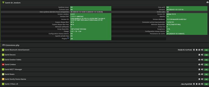

Image Santé après réinstallation à neuf car j’avais une charge qui montait à 14, et l’interface devenait inutilisable avec des erreurs SQL. J’ai changé de carte micro SD pour cette réinstallation.
J’ai toujours une charge plus élevée que ce que j’avais avant et j’hésite à activer d’autre plugins pour ne pas trop monter.

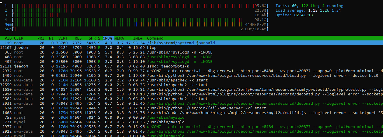

Loin d’être un expert, petit htop si ça peut aider

Ce qui m’étonne c’est le coeur 1 à 100% en permanence à priori à cause de ça
Au niveau RAM, c’est bizarre aussi, ça ne correspond pas au htop
Je ne suis pas spécialiste Linux donc je m’aventure.

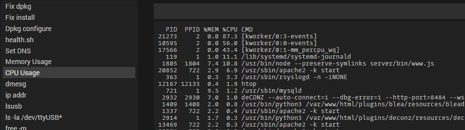

Que donne journalctl _PID=119?

Ou le PID 1 a pu changer.
L’idée est de prendre le PID de ton processus qui consomme beaucoup.
