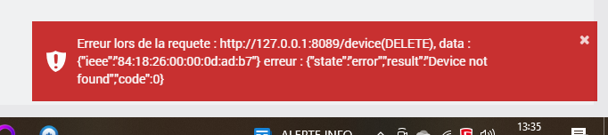

Bonjour à tous. Tout est dans le titre, impossible de supprimer mes prises zigbee comme montré sur la photo.
Je préscise qu’a la base j’avais une clef diy et que je suis passé a une popp. J’ai du refaire une association et tout a fonctonné parfaitement.
Seul problème une prise est morte, et il m’est impossible de la supprimer dans jeedom.

Pour supprimer un module du réseaux zigbee il faut absolument soit l’exclure soit faire un reset sinon il pourra toujours revenir. Ensuite il faut le supprimer du réseaux zigbee depuis jeedom puis de jeedom.

Si le module est mort et plus alimenter il faut alors juste depuis jeedom, puis reséeaux zigbee, onglet des noeud supprimer le noeud en question puis ensuite sur la page équipement de jeedom le supprimer aussi.
