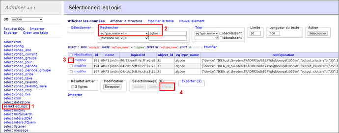

Il faut installer Adminer.
C’est un petit utilitaire au PHP qui permet d’accéder à la base de données.
  • Rechercher sur internet et le télécharger: https://www.adminer.org/
  • Ensuite renommer le fichier télécharger en adminer.php
  • Puis recopier le fichier dans le répertoire html
  • Dans votre navigateur renseigner l’URL http:// IP de votre Jeedom/adminer.php
Le mot de passe est ici dans l’onglet OS/DB
Ensuite une fois l’utilisateur et mot de passe renseigné, il faut cliquer sur select eqLogic puis cliquer sur afficher les données
S vous connaissez l’ID c’est plus simple sinon vous pouvez cliquer sur rechercher et sélectionner eqType_name et mettre Zigbee ensuite cocher la case de l’équipement à supprimer et cliquer sur effacer
