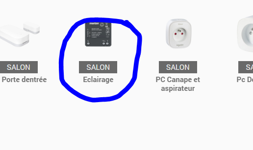

je souhaiterais supprimer un équipement mais impossible.
Dans l’onglet, réseau zigbee il a bien été supprimé mais dans ma liste d’équipement il y est toujours.
Et ce n’est pas la 1ere fois que ca m’arrive.

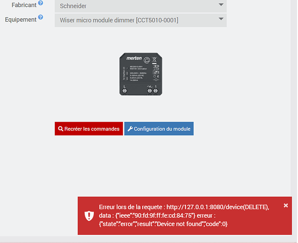

Quand je veux le supprimer voici l’erreur :
Peut on le supprimer directement dans la base de donnée?
J’ai besoin de le réinclure mais impossible du coup.
merci

Il faut installer Adminer.
C’est un petit utilitaire au PHP qui permet d’accéder à la base de données.
  • Rechercher sur internet et le télécharger: https://www.adminer.org/
  • Ensuite renommer le fichier télécharger en adminer.php
  • Puis recopier le fichier dans le répertoire html
  • Dans votre navigateur renseigner l’URL http:// IP de votre Jeedom/adminer.php
Le mot de passe est ici dans l’onglet OS/DB
Ensuite une fois l’utilisateur et mot de passe renseigné, il faut cliquer sur select eqLogic puis cliquer sur afficher les données
S vous connaissez l’ID c’est plus simple sinon vous pouvez cliquer sur rechercher et sélectionner eqType_name et mettre Zigbee ensuite cocher la case de l’équipement à supprimer et cliquer sur effacer
