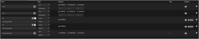

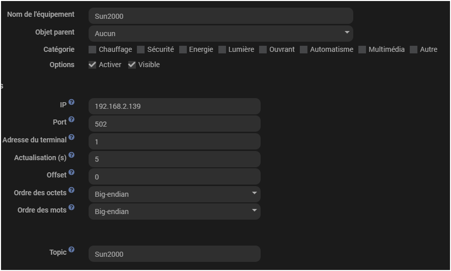

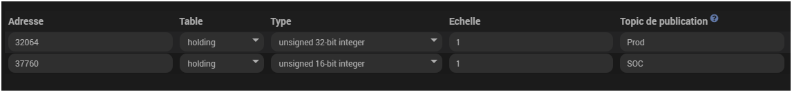

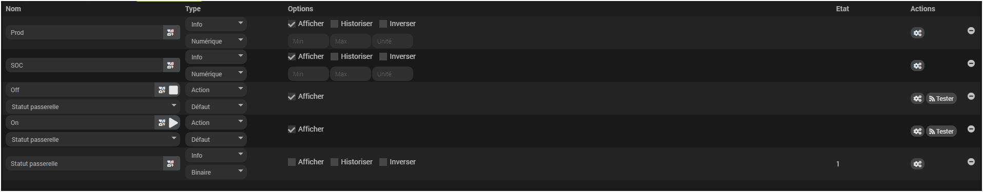

ok, d’abord ma config
pour modbus2mqtt

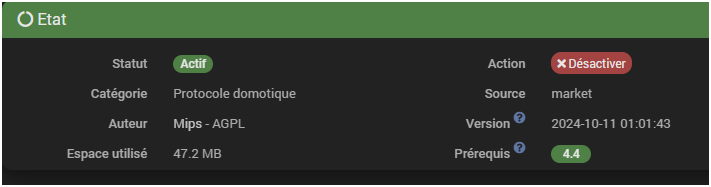

La version du plugin?
Tu es sur la beta? Ca y ressemble mais je préfère être certain
Oui, je suis sur la derniere béta

  • pour rappel, le « délai d’actualisation » (5s chez toi) est pris avant une lecture et donc avant la première lecture également (ou chaque fois qu’il faut se reconnecter); d’ailleurs on le voit dans ton log, il y a chaque fois 8s entre chaque erreur = 5s de délai + 3s de timeout.
  • dans l’autre post, tu disais avoir configuré 10s avant la première lecture.
Donc ne devrais-tu pas configurer 10s coté plugin-modbus2mqtt si c’est le délai nécessaire?
