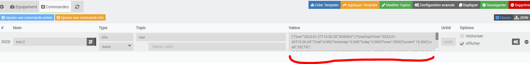

tu pourrais aussi m’envoyer une copie d’écran de jmqtt comme ci dessous avec le topic qui sert à remonter l’info TIC stp

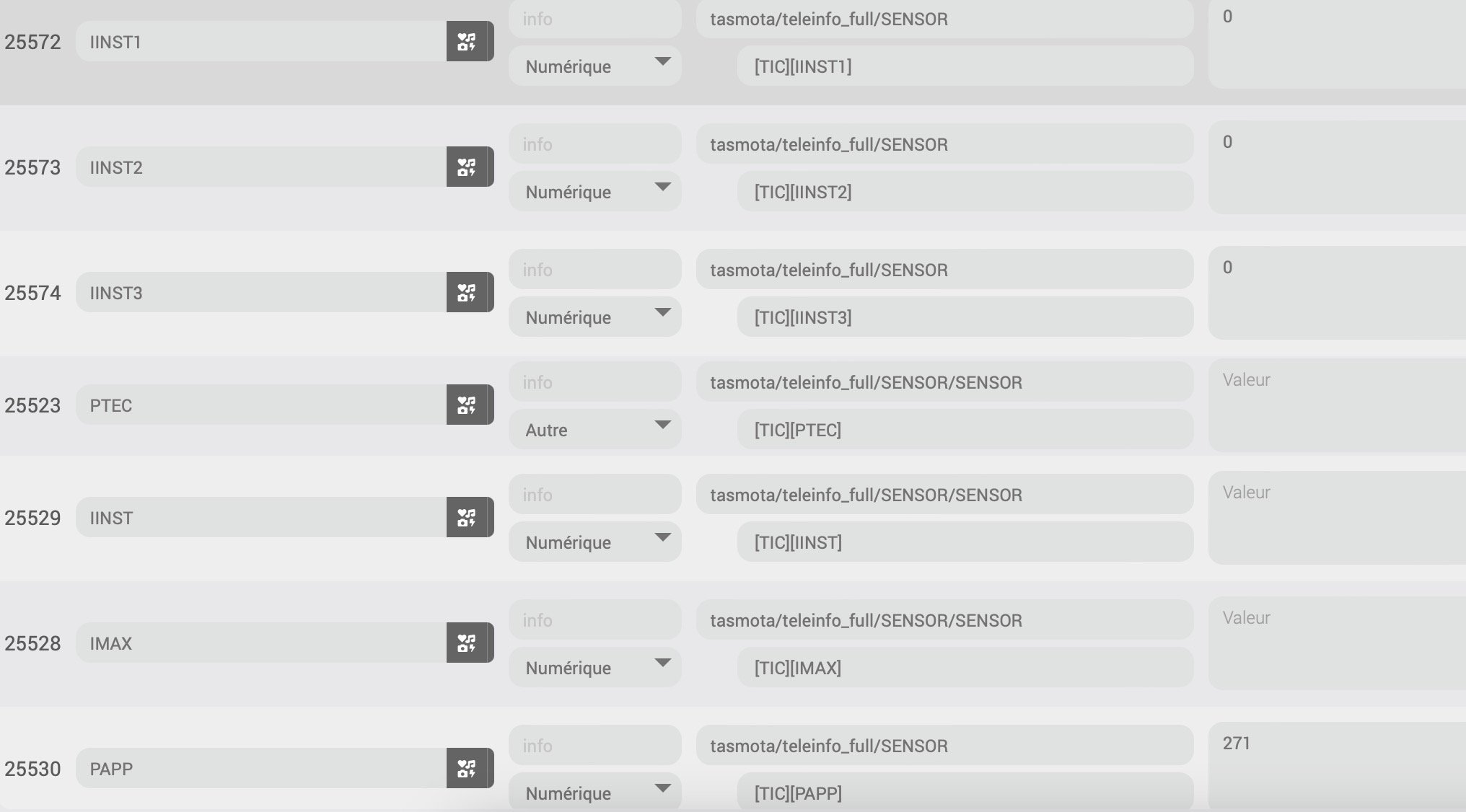

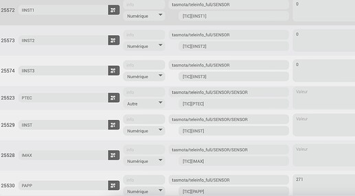

Alors, je n’ai peut-être pas tout bien suivi, mais pourquoi ne pas découper le payload text reçu en plusieurs commandes ?
Passe en vue JSON, donne un nom aux commandes qui t’intéressent, change leurs type en numérique et sauvegarde.
Tu pourras alors travailler sur des cmd classiques et les utiliser directement.

C’est comme ça que j’ai fait ici :
J’étais parti quand j’ai mis en place pour traiter le json manuellement avant de m’apercevoir que le plugin jmqtt avait tout de prévu. Il est vraiment bien fait et d’une logique qui me parle.
Voilà c’était juste un aparté pour dire tout le bien que j’en pensait et le transmettre à ceux qui l’on pensé.
